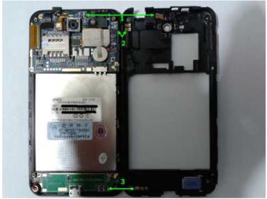

Yo lo que vi era soldando un poco en las pestañas del circulo rojo, un poco en cada una de ellas, por encima sin que se tocasen entre si, lo de soldar en la otra zona (azul) me imagino que será peligroso por todos los circuitos que hay cerca, saludos
Pues probaré soldando un poco de estaño en esa zona roja. saludos.

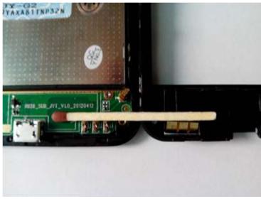

En mi caso fue un trocito de folio doblado por la mitad y sobretodo levantar un poco las 3 pestañitas porque parecian haberse pegado al fondo y por eso no hacian buen contacto, saludos

Yo solo lo doble una vez y con un destornillador finito levanté un poco las 3 pestañitas las que estan en el circulo rojo y desde entonces cobertura a tope, si puedes pon unas fotos de como lo estas haciendo por si algo estuviera mal, saludos
