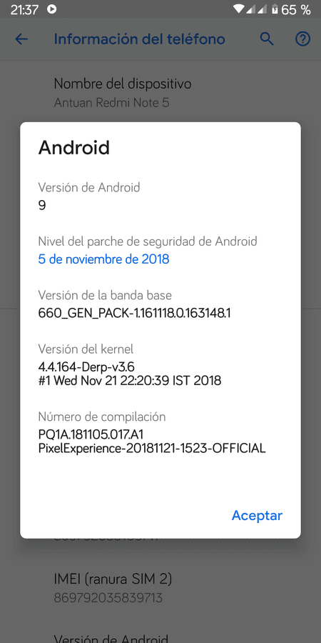

CUSTOM ROM Pixel Experience PIE CAF(Android 9.0) para Xiaomi RMN5. Versión Actual del 23/08/19 con FW PIE
Actualizado

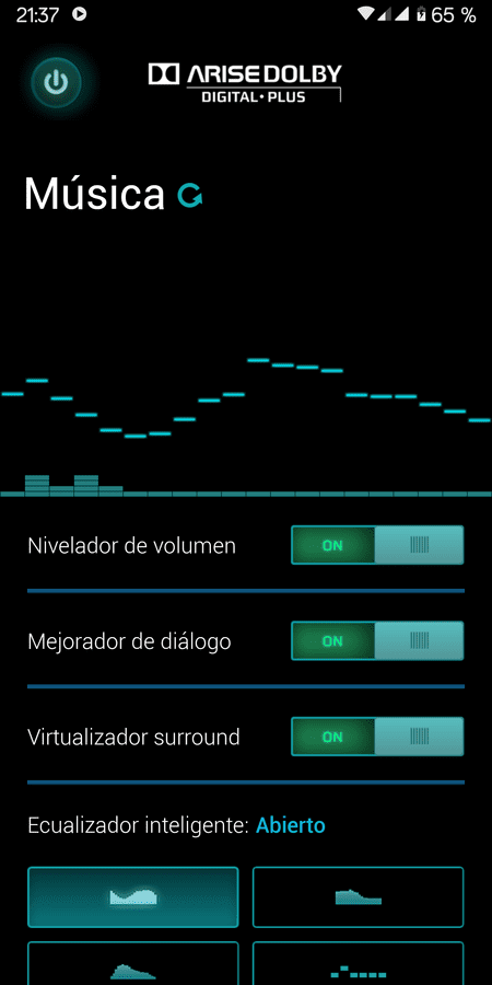

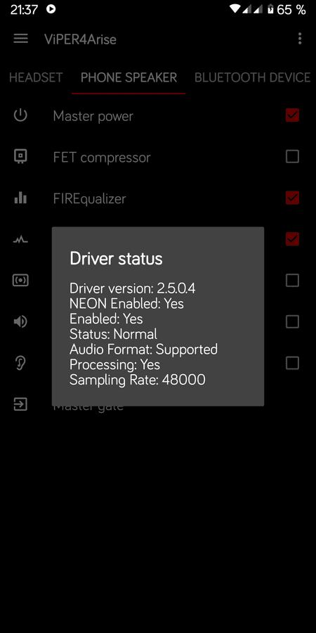

Toca bolver a meterle dolby Arise y el Derp Kernel 3.6 de hoy
