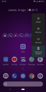

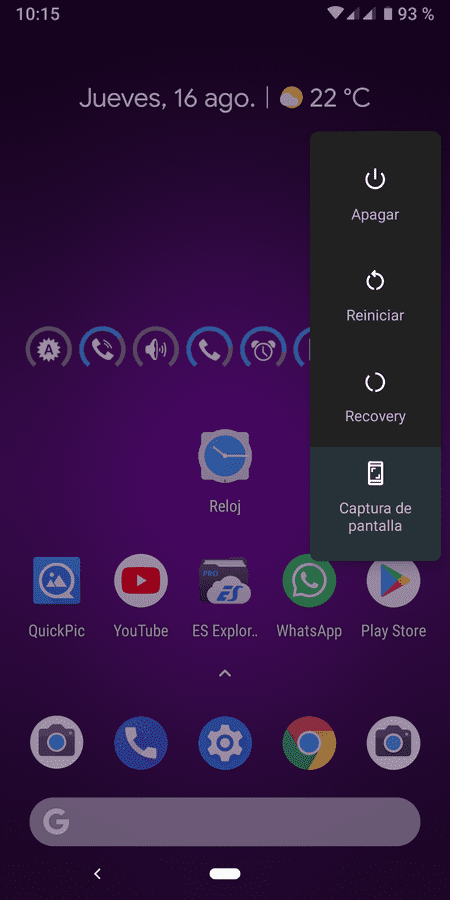

Actualización de la AOSP Pie
Ahora trae doble toque incorporado.
El gesto de la barra
Y power menu advanced
Enlace a la actualización

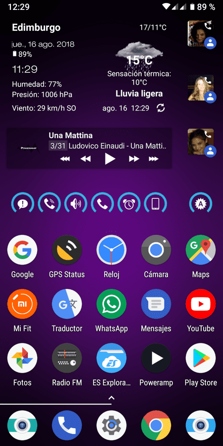

Entonces primero haces un backup de data solamente en la SD? Y ese WIdget tan mano con la alarma, teléfono y demás como se llama? :smile:
No.... Tenía el backup de toda la rom....
Pero instalo la actualización... Inicio sistema y después entro en twrp y restauro solo data....
Voy siguiendo todo tututo "pixelador"....
Al pie de la letra....
Salvo que me cansé y he puesto Nova y tu oneplus gestures.....
Yo le puse la cámara del mia2 y la última Arnova 8.2.... Y mantengo la cámara stock
El widget es éste
https://play.google.com/store/apps/details?id=de.hinterhofapps.sliderwidget
