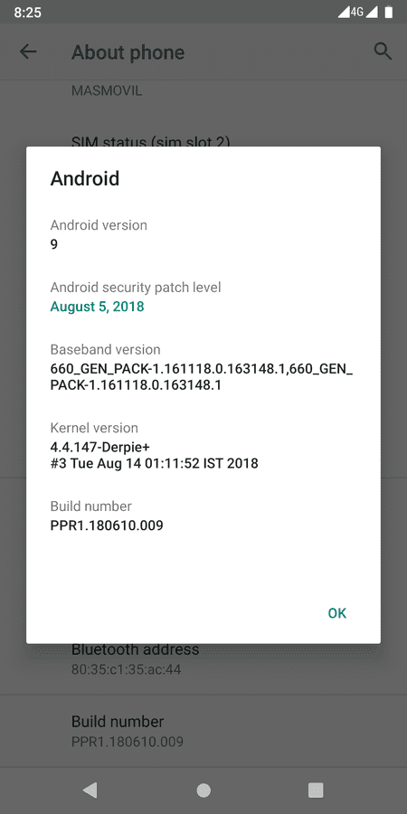

Ya la probaste. Cuales son los pasos para la instalacion. Se puede usar sin problemas para el día a dia.. Gracias.
Sí....
La puse esta mañana....
Creo que se puede usar para el día a día... Aunque solo me dió tiempo a darle el primer vistazo.
La instalé como siempre.....
Wipe a todo y formar data....
Reinicio en twrp e instalo la ROM.....
Inicio para ver que trae
Vuelvo a twrp e instalo gapps....
Inicio de nuevo....
Parece funcionar bien....
