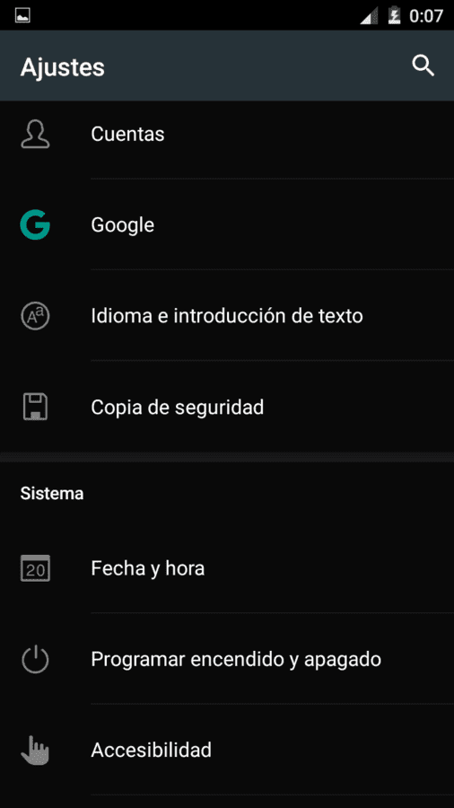

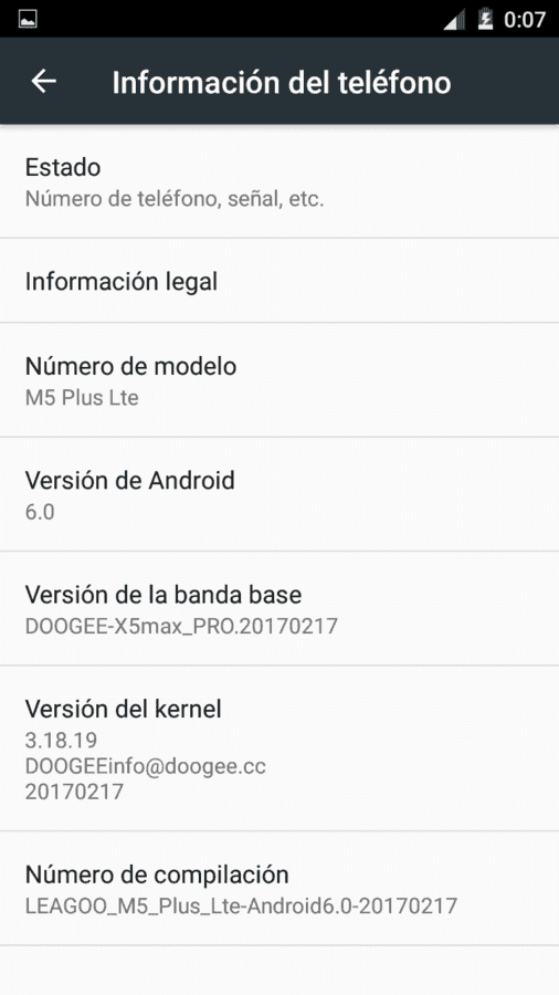

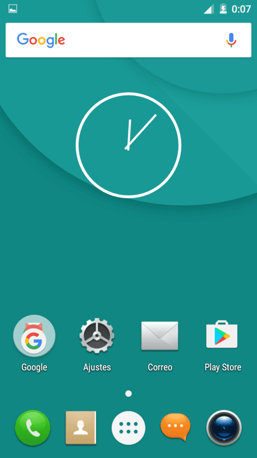

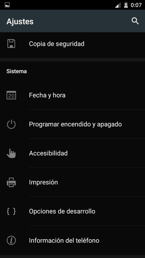

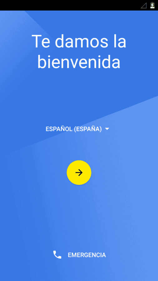

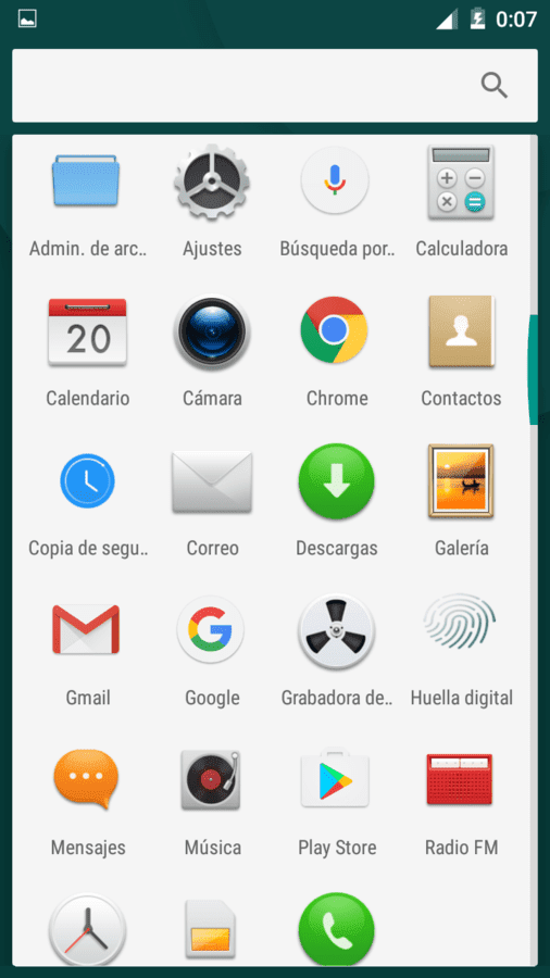

He encontrado un Rom portada del Doogee X5 Max Pro para el M5 plus.
La Rom esta publicada en 4PDA y la ha realizado hrom80.
https://4pda.ru/forum/index.php?showtopic=782175&st=920#entry59987135
Lo único que he realizado con la Rom es litearla (descargarla de aplicaciones) y cambiar el arranque para que lo haga en español.
La Rom tiene instaladas la Gapps.
Funciona:
Cámaras, wifi, bluetooth, Sensor de huellas, Radio, etc.
No funciona:
Los smartwake ( doble tap), vienen en ajustes, pero no funcionan.
En ajustes viene "Espacio paralelo", que lo he eliminado. Si le das te cerrara ajustes.
Instalación:
Se instala por medio de recovery TWRP. Lo he realizado con el que tenéis publicado aquí en el foro:
RECOVERY - Leagoo M5 Plus_TWRP 3.0.2-7_ By MDSdev
  • Guardáis el archivo en la memoria interna o externa.
  • Entráis en recovery
  • Realizáis wipe de todo, menos de la memoria interna y externa. Si hacéis wipe de la interna, entonces la rom la guardáis en la externa.
  • Buscáis el archivo y le dais a instalar.
  • Cuando termine, volvéis al menu principal y le dais a reiniciar recovery.
  • Cuando reinicie recovery, le dais a reiniciar sistema y ya arrancara la rom.
Descargar Rom:
[HIDE]
[/HIDE]
Capturas:
Port Doogee X5 Max Pro for Leagoo M5 plus 279781-ec2103369d3b8d06e7ecda6f7f85a3f0.jpg Port Doogee X5 Max Pro for Leagoo M5 plus 279782-092b685134aff1045bae918ad8cfd67c.jpg Port Doogee X5 Max Pro for Leagoo M5 plus 279783-afecaa9d5bf834b6118d9429ec6b9b6b.jpg Port Doogee X5 Max Pro for Leagoo M5 plus 279784-28265c38e6372c5b08d1455bdaef1f7d.jpg Port Doogee X5 Max Pro for Leagoo M5 plus 279785-9fd6a27daa7fd877e41cd112193fe925.jpg Port Doogee X5 Max Pro for Leagoo M5 plus 279786-c6b5d2452c2ad34f8a5d900b1aa5a58e.jpg Port Doogee X5 Max Pro for Leagoo M5 plus 279787-0c1ceeeabafd900005053e8b97e1f8e0.jpg Port Doogee X5 Max Pro for Leagoo M5 plus 279788-90e95051872f5797f407ba233d9d45b0.jpg Port Doogee X5 Max Pro for Leagoo M5 plus 279789-c390926449b1d1759e814830dc193b2a.jpg
