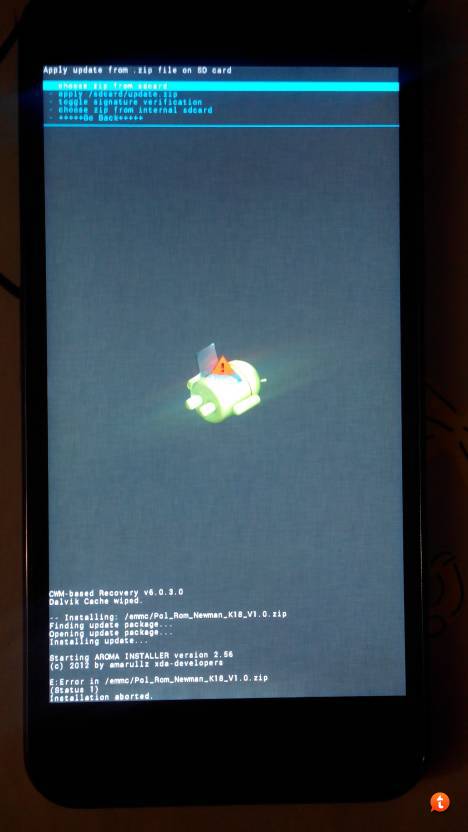

Pues no me instalarla me da este error, luego he probado a cambiar la carpeta meta del zip, por una que me ha funcionado siempre, ya se instala, pero se queda pillada en la pantalla de inicio. He esperado mucho tiempo pero no arranca. Que puedo hacer?

Se me olvidó subir la imagen perdón jeje

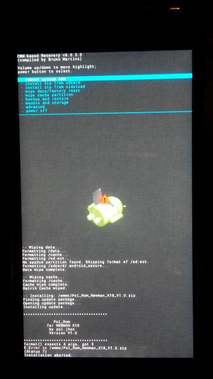

Si sigue sin arrancar prueba a cambiar el update binary que hay dentro de la carpeta meta
Por el que tu tienes.
Es decir deja la carpeta meta que yo he puesto pero le cambias el binary por el tuyo
Enviado desde mi UMI X2 mediante Tapatalk
@pol.jhon Pues me temo que no, con ese cambio parece que avanza más la instalación pero tira el error status 7, te mando captura para que lo veas.
Puede se por la versión de mi CWM? Existe una más actualizada para el k18?
