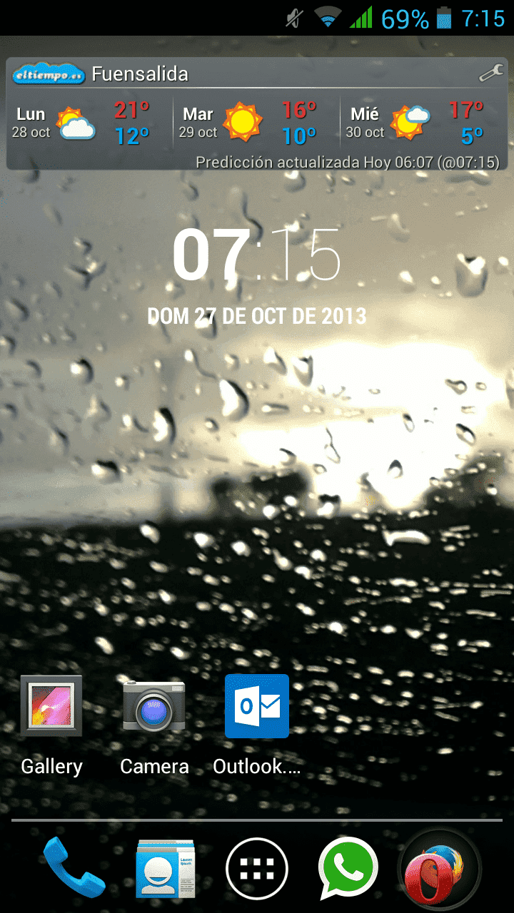

En su momento ludo pero tuve el problema con la pantalla tactil, asíque volví a la stock para no complicarme. Como escritorio me gusta muy muy sencillo, tengo el nova con todos los iconos apretujado y un único escritorio con el widget de eltiempo.es, un reloj y tres aplicaciones, nada más.

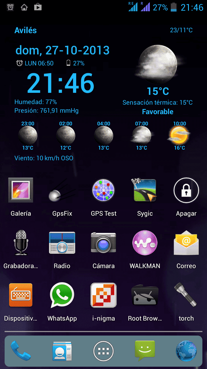

Algo parecido a esto:
