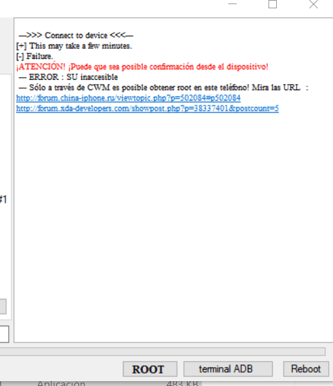

Estoy tratando hacer lo que me indicas. Sin embargo me devuelve esta pantalla al tratar de hacer root. Da la imresión de necesitar otra aplicación para llevar a cabo el proceso.

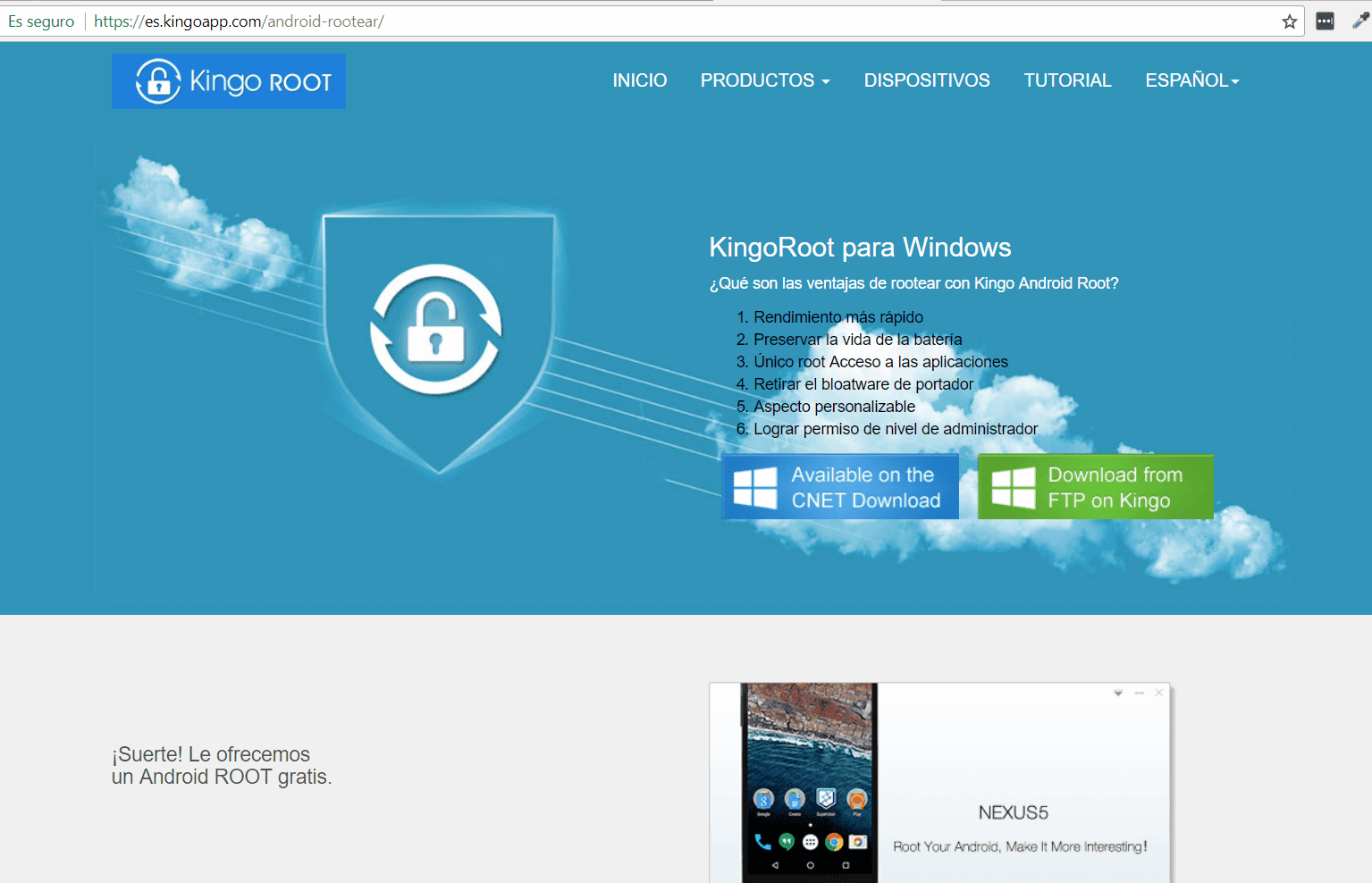

Hola @valft,tienes razón he investigado un poco más sobre el tema y he hecho unas pruebas con un primux delta 4 que tengo,me hacia lo mismo que atí,el caso es que descargue la aplicacion kingo root para rootear el movil y funciono,espero que puedas hacerlo,gracias .
No hay forma. Sigue mostrando error. Si te sirve de guia. En vez de estar el cuadrado de estado verde o "amarillo" como indica el vídeo, está azul con el nombre del teléfono, pero a la hora de hacer root, muestra el error otra vez.
Con el KingoRoot al ejecutarlo me dice que esta parcialmente rooteado, que debo ejecutarlo una vez más para rootear por completo, pero a parte de salir un montón de ventanas de publicidad, no hace nada.

Hola @walft,he estado mirando y la culpa la tengo yo por no indicarte los pasos correctos a seguir,como te comente he roteado un un primux del 4 y funciono,pasos a seguir:1º modo depuración USB activado,2ºentrar en ajustes de telefono ,informacion de telefono pulsando 7 veces sobre el texto Número de Compilación para activar el modo desarrollador,tener todos los drivers instalados para el tipo de telefono en este caso mediatek,lazar el kingoroot y esperar a que la aplicación reconozca el tf y lo rotee a partir de hay deberia funcionar,otra cosa si tenias instalado otro programa para rotear tendras que desinstalarlo,puedes bajar la aplicación del kingoroot para windos y ejecutarlo desde el pc,te dara la opcion de desrooter y eliminar el antiguo root,pudiendo a continuacion rotear de nuevo .te dejo este enlace para que veas como es con pc,

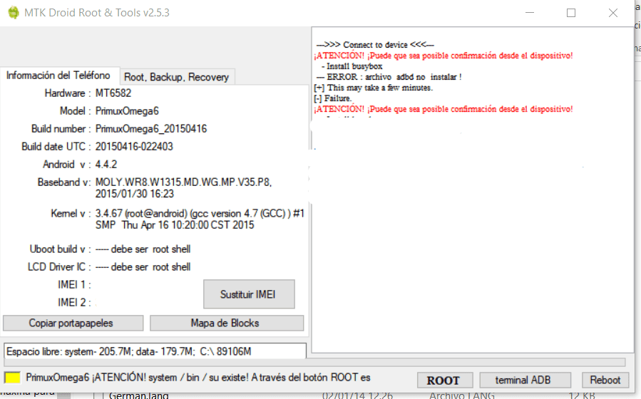

He instalado el kingroot en el PC. Lo he ejecutado (ya tenía los drivers MTK, ha reconocido el teléfono y Y al final indica que el rooteo ha concluido con éxito. sin embargo el droidtools sigue indicando que no está rooteado. La diferencia es que el el indicador de abajo que antes se mostraba con el cuadro azul ahora es amarillo. Pese a forzar el root como indica en los vídeos que me has indicado, vuelve a dar error aunque ahora es distinto. te paso captura.
Probé también a desrootear y volver a rootear, pero el resultado es igual.
Podrías decirme o pasarme los drivers de mtk que usas tu. Quizás no tenga que ver o quizás si en caso de ser drivers distintos.
