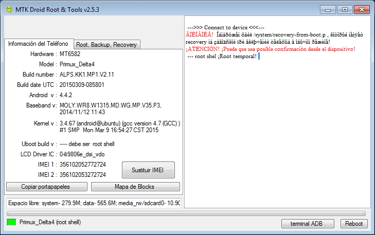

Excepto Reiniciar, el resto de cosas las he probado. El modo de depuración está activo y los 7 "tap" en la pestaña de configuración del teléfono también.
Aunque no te comenté antes. A la hora de hacer click en Root de DroidTools, me pregunta esto que antes no lo hacía, pero tanto si le digo SI o No, hace lo mismo.
A mi no me pide permiso alguno a la hora de hacer root con el.

@valtf, y despues de darle a sí no te sale nada en el movil?,mira si en el kingroot de movil tinenes una pestaña que te permite administrar el root ,tiene que poner permitir,así lo tengo yo.
@cokimil De ninguna de las maneras. El kingroot ha de haber cambiado algo porque ahora si que sale un mensaje en español. No es que entienda mucho de particiones en el móvil, pero da la impresión de que a este rooteo no está completo... Desde luego lo que si está claro es que el móvil no muestra mensaje alguno de autorización.
--->>> Connect to device <<<---
¡ATENCIÓN! ¡Puede que sea posible confirmación desde el dispositivo!
--- ERROR :system ¡no está montado como lectura/escritura!
--- ERROR : archivo adbd no instalar !

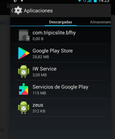

Se me ha colado un inquilino en el móvil a raíz de esto, y estoy buscando información sobre como sacarlo. Tratando de hacer root para que funcionara el MTk y en vista de que no iba con el Kingroot, instalé otro del que hablaban por todos lados. (Iroot). Mala desición.
Publicidad, intento de acceso a servicios de llamadas, de datos.... Me ha cambiado el recovery por defecto (con lo que no puedo hacer un reseteo de fábrica). Este recovery es muy simple y el reseteo que tiene, lo único que hace es mostrarte el móvil como cuando lo enciendes la primera vez, pero el virus sigue estando.

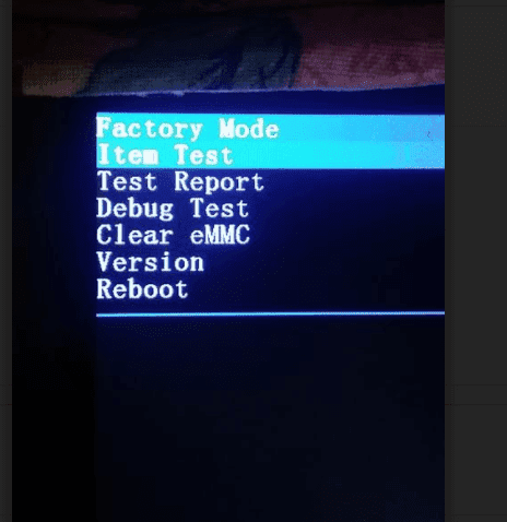

Mira el recovery que se ha quedado. El único que pareciera reinicia es la opción "Clear eMMC". Pero como comentaba anteriormente, no hace un reseteo de fábrica completo. No se si hubiera la forma de reestablecer el Recovery oritinal, o quizás con este hayan opciones ocultas.

Al revés.... Volumen - y power a la vez sale este menú. Estoy probando Volumen + y power a la vez y despues de un rato aparece el logo de android con una exclamación rota en un triángulo y dice "Sin comandos".
Hay 3 aplicaciones que se inician siempre aunque las he borrado varias veces. Tengo tocado el gestor de inicio del móvil.
@KENSEI Eplicame en que momento hay que hacer cada cosa, porque no logro dar con ello. O se queda en el menú anterior, o simplemente he de retirar la batería porque se bloquea.
