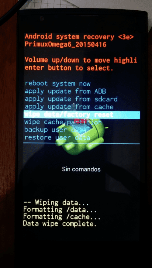

Apaga el móvil, pulsa volumen + y power, cuando te sale el Android y lees sin comandos vuelve a pulsar volumen + y power durante 10 segundos y suelta los dos a la vez, entonces te saldrá el menú tradicional del recovery, para ir navegando por las distintas opciones.
@KENSEI Lo logré. Una vez entras en el "Android sin comandos". Pulsas el botón Volver atrás que en Primux Omega 6 Se encuentra en la parte izquierda inferior.

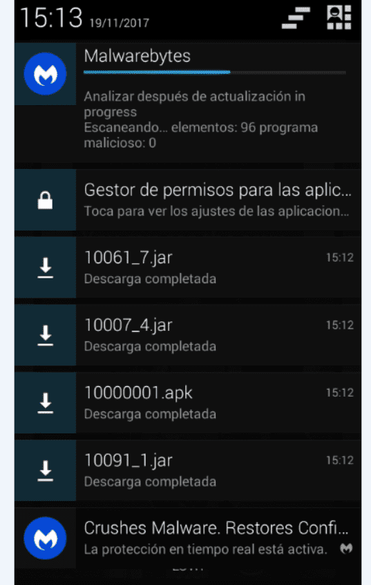

Supongo que todas las App que te salen es una vez que pones los datos o Wifi, y se va actualizando el sistema?

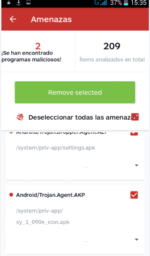

Si es así vuelve hacer Wipe Factory reset, pero no actives ni datos ni pongas el Wifi, sólo activar en ajuste todo lo que te he puesto, intentar ser Root con el programa y luego hay programa para desinstalar todas esa App que salen.
@KENSEI Efectivamente es al ir activando wifi y actualizándose.

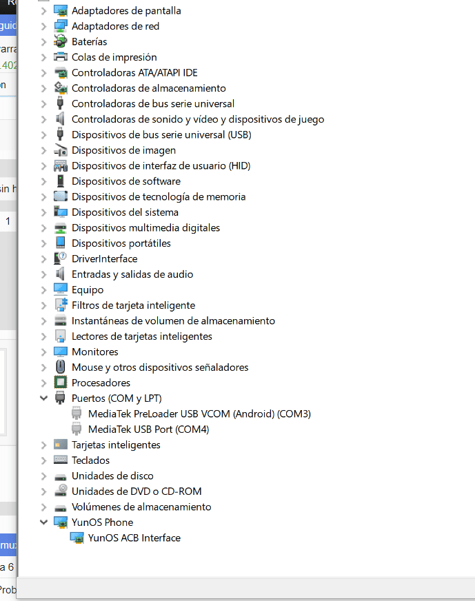

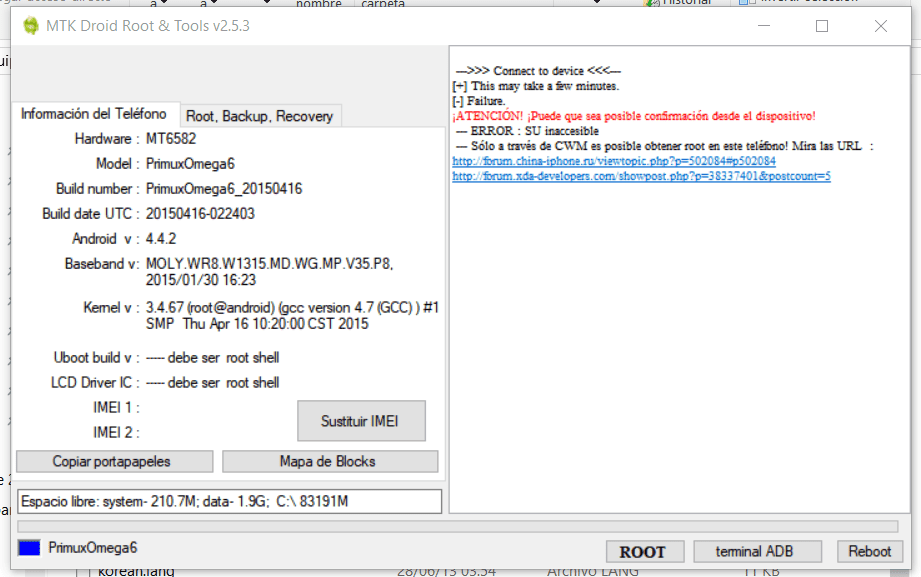

Da error como bien comentas al intentar hacer root con el MTKDroidTools. ¿Dónde puedo conseguir los drivers para MTK sin que sean los de la aplicaciónpara instalarlos, sobre todo que no detecte Windows el móvil al enchufarlo? ¿Los tenemos en el foro?
Yo tengo una versión menos, la utilizaba para el Cubot One !! Mira en YouTube para ver si hay versiones más modernas, si no lo hay te pasaría la que yo tengo para ver si te funciona.
Otra cosa más has pinchado en la página que te sale en el programa y ver a donde te lleva y lo que es? Al tener el Windows 10 no vas a poder ir al traductor para saber lo que pone, pero si me lo mandas miro yo vale.
hola yo creo que no es problema de la versión del mtk droid yo tengo la misma versión,por lo que veo en la captura de pantalla es cosa de depuracion usb o de activar el modo desarrollador en ajustes, informacion del teléfono, número de compilación y depues 7 tap para activar el modo desarrollador,al margen de tener roteado el movil.
