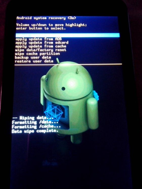

eso es casi como si pusiera "samsung" eso da igual...es un clon. Necesito saber si puedes entrar en recovery. Ya que tu dices que hiciste un wipe data..pero eso no llega. Son tres. Wipe factory reset, wipe data, wipe dalvik cache en "advanced"

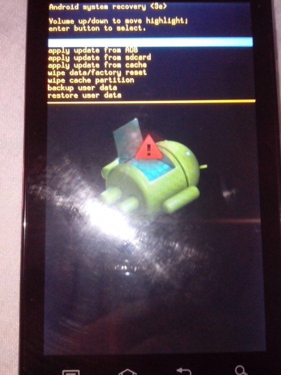

aparecen estos en recovery

ya hice los 2 wipe, pero al reiniciarlo se queda trabado en el logo, yo supongo que encontrando la ROM oficial y cargarla por medio de la microsd pudiera quedar.
