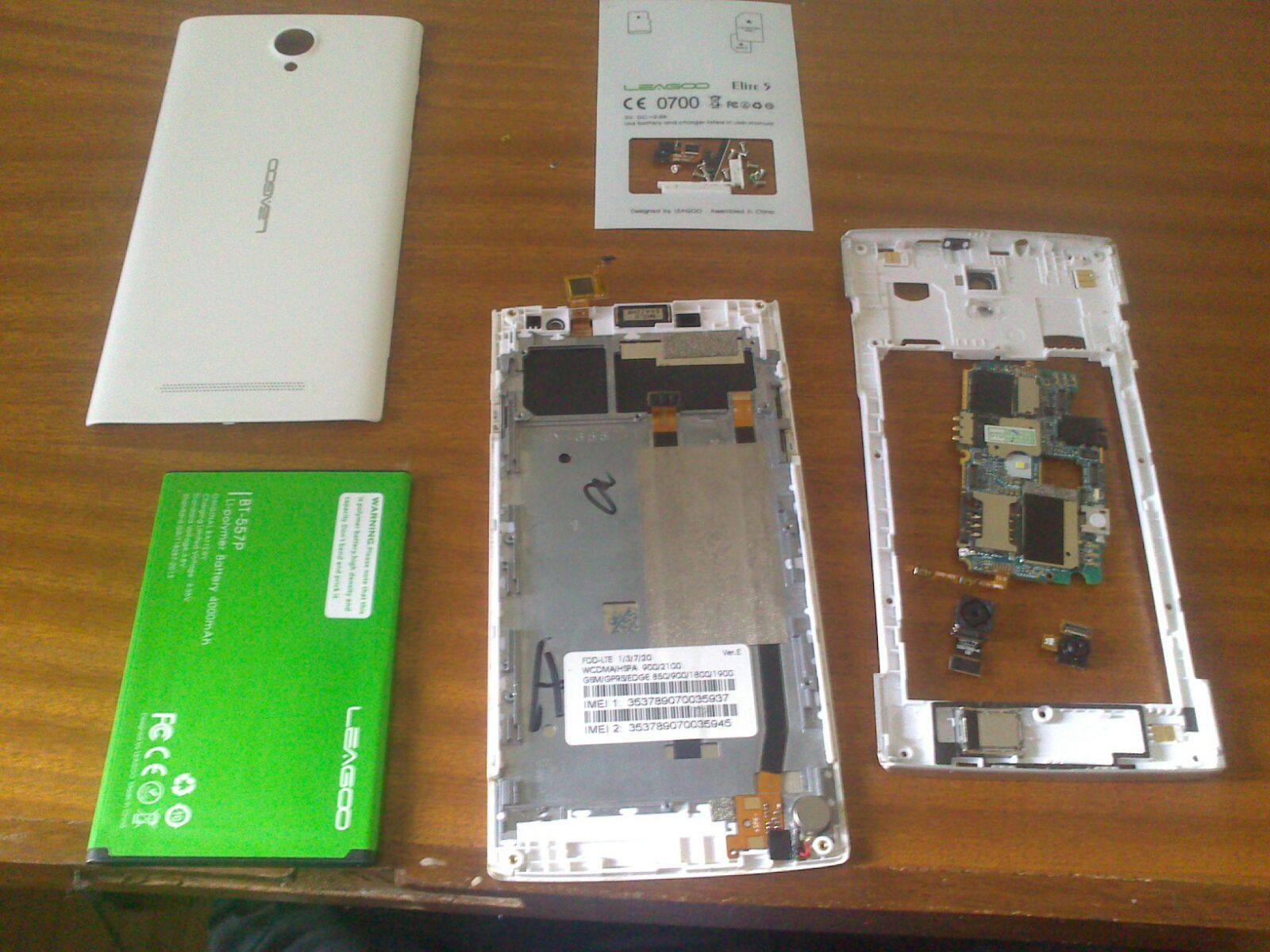

La verdad, se me cayó muchas veces, aguantó el tipo hasta lo que pudo.. Un día, partió el cristal sin más, supongo que del estrés acumulado, y entonces fué de mal en peor, hasta ayer, cuando ya no se podía ver la pantalla.
De igual forma, no estaba muy contento con él, un xiaomi redmi note 4 en camino, a fin de mes volveré a tener móvil jejeje.
Lo dicho, si necesitáis algún repuesto os lo regalo: batería, carcasa, cámaras, placa base, ... lo que queráis.
Si quieres la cámara te la regalo, pantalla rota y he aprovechado para despiezarlo. Es fácil cambiar la cámara (sin romper nada).

Pues muchas gracias por tu oferta pero me imagino que igual es tema de software en vez de hardware? Lo digo porque la imagen comienza viéndose bien pero al de un par de segundos ya comienzan a aparecer las rayas.
