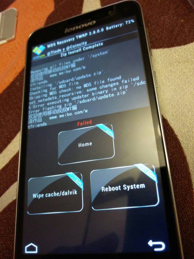

PROBLEMA Problema con la bateria del Lenvo a806
Nada, ahora me da error....

Acabo de probar una original y me sigue dando error, mas tarde me da el error pero me lo da, si puedes explicarme lo de flashtool te lo agradecería @Amadeus porque hace mucho que lo hice...

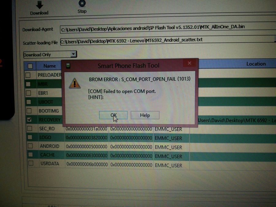

Al meterle el scatter desde "scatter-loading" y después darle a download me sale éste error:

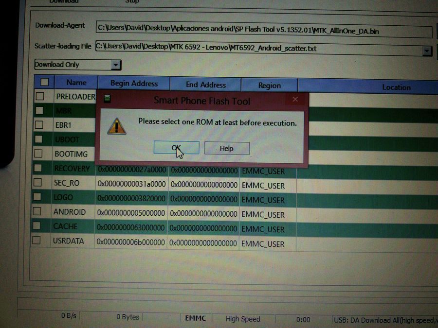

No te ha encontrado el recovery,tienes que tildar la casilla de recovery y pincha la localitation de recovery y buscarlo.
O renombrar el recovery,que seguro te pondraTWRP recovery(o algo asi) a recovery solo.
