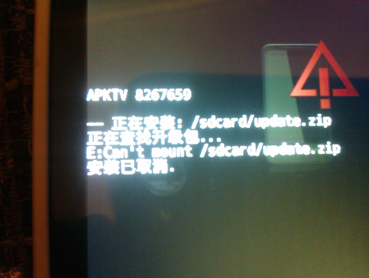

BUeno pues los wipes sin problemas, pero al ir a instalar la ROOM ha dado este error...
De todos modos creo que así no voy a solucionar es fallo del móvil. CReo que es el sensor de proximidad xq al acercar el dedo al botón de back (flecha) se queda perchado y te saca hasta la ventana principal y ahí se queda dando "pulsaciones". HAy alguna forma de desactivarlo?

hola @kike-nanin
te has equivocado del opción. has elegido la primera opción (update.zip) y es la segunda...
una vez que entras en la 5ª opción del menú principal , tienes que elegir la segunda (se puede leer las letras SD entre los caracteres chinos)
en esa opción te permite navegar por la tarjeta SD y elegir la ROM que quieres instalar.

Estoy mirando de capturas en internet, y lo normal es que una vez que elijes la 5ª opcion del primer menu, la primera opcion sea la que necesites, que es para elegir un zip con cualquier nombre. La segunda suele ser la de instalar un archivo llamado "update.zip".
Si la primera no te deja elegir un zip @kike-nanin, y la segunda no te deja hacer nada, prueba a renombrar la ROM a "update.zip" y colocarla en la raíz de la tarjeta SD y flashear con la opcion de "update.zip". A ver si suena la flauta. Saludos.

@kike-nanin, otra opcion que no he probado, pero puede valer es usar ROM Manager. Esta aplicacion es de los mismos desarrolladores del recovery CWM, y permite elegir que quieres hacer desde el telefono encendido y ella sola se encarga de arrancar en recovery y hacer las operaciones.
Tu recovery es CWM, con lo que podría funcionar. En este ENLACE a otro post tienes el enlace de descarga. Saludos y suerte.
NAda hammy no ha habido suerte así tampoco. Da el mensaje de la foto que subí en el comentario anterior.
Vosotros q entendeis más, con el cambio de ROM es posible que se arreglé el problema que tengo? o puede que sea fallo de algún componente del teléfono? lo digo por seguir intentandolo o enviarlo a china al servicio técnico que es lo que me han contestado. Aunq no me hace mucha gracia por los riesgos y por estar un mes sin teléfono.
