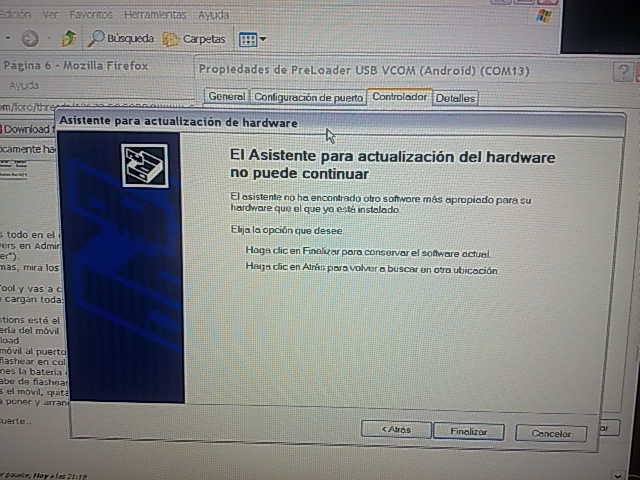

@pauete Será que no me hace falta binstalar los drivers?
Re: SOCORRO!!!!!!!!! Creo que mi movil ha muerto
Si te sale Vcom es que ya los tienes instalados.
Prueba de flashear a ver..

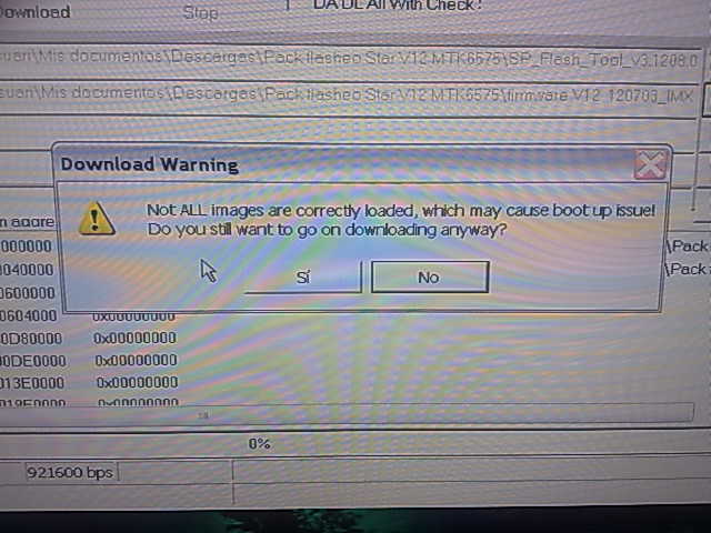

En Admn. de dispositivos te sale Mediatek VCom?
Ese mensaje creo que era de drivers. Haz pruebas.
P.e. desmarca el DSP_BL y flasheas
O desmarca el Pre-loader y el USB Mode/DA Download ALL (en Options) y flasheas.

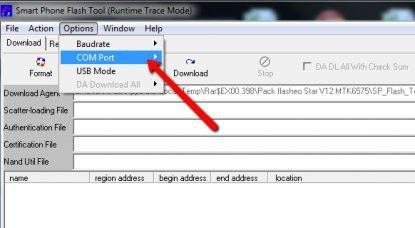

También podrías probar de instalar estos drivers: http://www.mediafire.com/?q82ynma9o5t0b6d
Son los modificados por MobileUncle.
Repasa este post, porque es un tema de drivers seguro.
https://www.movilesdualsim.com/tema...id-dualSIM.11475?p=83943&viewfull=1#post83943
Especialmente los tutos y videos de Zoyb.
Y lo que te comentaba, hacer pequeñas pruebas de desmarcar Preloader y/o DSP_BL, y entonces en Options desmarcas el USB Mode y DA
Como si de un MTK6516 o MTK6573 se tratara, flasheando por un Puerto COM concreto.
En fin todas esas pequeñas pruebas, todas las combinaciones posible. Ya verás que al final te dejará.
Y jugar con el momento de poner la batería, 2 segundos antes o después..
Probar con otra versión de Windows o con Win7 de 32 bits.

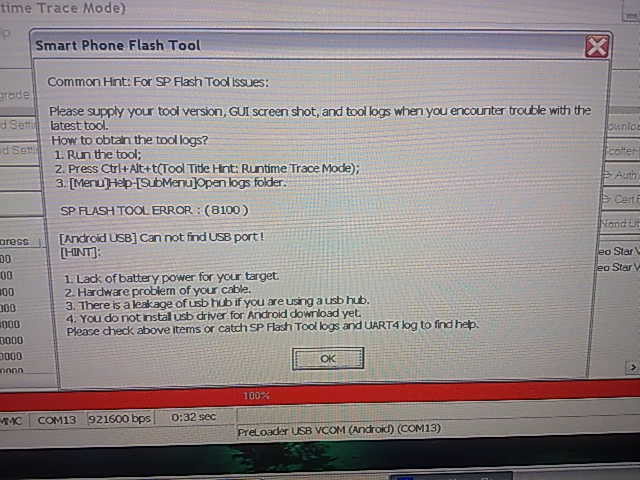

@pauete Si no pongo la bat no empieza y el progreso en rojo es casi instantaneo

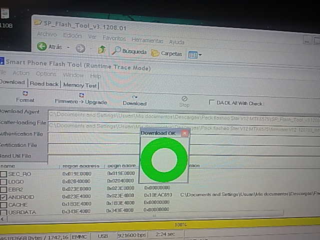

Al final ha hecho el flasheo en amarillo y lila?
