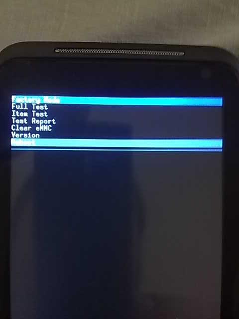

01012011486.jpg @pauete Desde aqui no hay opcion de hacer nada no?

En Factory mode hay alguna opción que sea Clear Flash?
Era un Factory reset. Yo lo hice una vez, aunque tuve que acabar flasheando porque no solucionó el problema.

@pauete Clear eMMC

@pauete Le doy?
Re: SOCORRO!!!!!!!!! Creo que mi movil ha muerto
uff eso no sé lo que es, mejor no toques nada.
Yo lo que haría de tí es flashear el firmware entero. Ahora lo dejo subiendo, pero no creo que esté hasta mañana porque tengo muy poca velocidad y es tarde.
De no ser un problema de hardware (en cuyo caso habría que devolverlo a la tienda), cualquier problema del software es solventable flasheando.
Mientras sea eso, hay esperanza.
