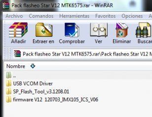

En el archivo verás que hay 3 carpetas:
- los drivers VCom
- el Flash Tool para MTK6575
- y el firmware (dentro sólo he puesto los 4 img q te decía: preloader, DSP-BL, scatter y system).
Lo descomprimes todo en el escritorio del PC
- Instala los drivers en Administrador de dispositivos (le dices que los instale manualmente, "buscar en equipo" y eliges esa carpeta "USB VCOM Driver").
Si tienes problemas, mira los vídeos y tutos de @zoyB con calma.
Abres el Flash Tool y vas a cargar el scatter a esa carpeta "firmware V12 120703_IMX105_ICS_V06".
Verás que se te cargan todas las img en sus casillas correspondientes.
Y lo de antes:
- Miras q en Options esté el USB Mode seleccionado.
- Quitas la batería del móvil
- Clickas Download
- Conectas el móvil al puerto USB con el cable
- Empezará a flashear en color rojo hasta llegar al 100%
- Entonces pones la batería (tenla apunto, no te demores)
- Deja que acabe de flashear todo en amarillo y lila hasta el OK final
- Desconectas el móvil, quitas la batería y esperas 5 segundos
- La vuelves a poner y arrancas.
A ver si hay suerte..
