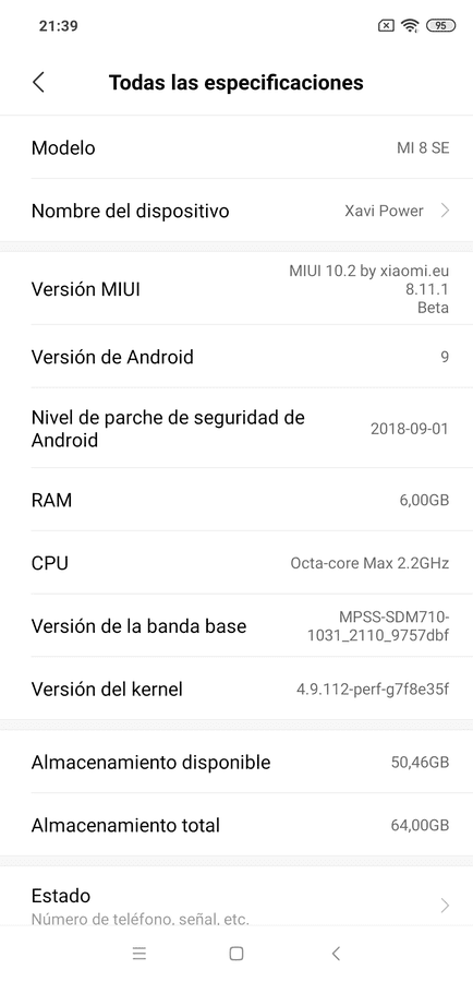

pues ya se donde la puedes estar cagando ... estas con android 9 y no 8
Posiblemente tengas que buscar un twrp para la version 9

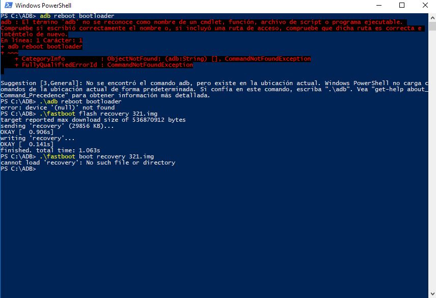

El segundo comando esta mal definido:
fastboot boot recovery 321.img <<== Esto está mal definido.
Tras lanzar el primero que se ve finaliza bien, el segundo ha de ser:
fastboot boot 321.img <<== El modo correcto es este, te sobra la frase recovery
Tras lanzar este otro el smartphone debería iniciar en el TWRP
Ya que la imagen del recovery se ve tiene nombre: 321.img
El Codename de este terminal es: SIRIUS

Este TWRP es para android 9 entonces?.... Tengo ciertos conocimientos pero hay cosas a las que no llego... Podrías explicarme un poquito más sobre la cagada que he cometido?. he instalado Android 9 con un twrp versión 8... Me pierdo.... Muchísimas gracias por la ayuda.
Que me parece que es el mismo que te he puesto yo.
Respecto a cual es la cagada que hiciste...
Un ejemplo propio: lo mismo que tu has hecho, hice yo en mi mi5 y conseguí un hermoso hard brick.
Coñe, me acojonas.... Pues está funcionando..... El que tu has puesto es 810 creo?. En ningun momento estoy intentando llevar la contraria ni nada, es que estoy acojonado y no quiero cagarla, por eso pregunto mucho.
El primer intento de meter la rom me pasó lo mismo que la gente del foro xda, el primer inicio estuvo 40 minutos y nada, no arrancaba, cambié a otro twrp y rom y a la hora de inciar pensé me pasará lo mismo y al cabo de 10 minutos ahí estaba el logo de Miui10, ha sido al darme cuenta del fallo de sensores que he visto que no podía entrar en el recovery. Ley de Murphy siempre me compro el móvil que por culo me va a dar, no me podia haver comprado un note 5 y a tirar millas?.... Me reitero, muchas gracias por la ayuda. Esta tarde intentaré poner este ultimo twrp y a ver que pasa......
