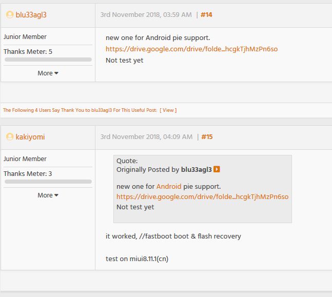

Este es el ultimo que ha salido, el 3.2.3 1102, será mejor que el 3.2.3 0810, no? dice que lo ha probado en miui 8.11.1 que es el que yo tengo instalado.....

Ya funciona el twrp!!!! Yuhuuuuu!!!. Tenia un momento y lo he probado..... He flasheado con el twrp 3.2.3 1102 al final.
