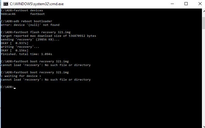

Lo mismo :(
Lo estás haciendo mal... el último
El último comando está mal... No es fastboot bootloader recovery 321.img, jamás te lo va a leer..
Como has llamado el recovery, 321.img ?
Porque lo has flasheado así...
A ver te explico para que entiendas...
Supongamos que lo renombras Pepito.img ok?
El primer comando lo haces bien y lo instala
"fastboot flash recovery Pepito .img"
Pro el último lo haces mal, debería ser...
"fastboot boot Pepito. img"
La palabra recovery sobra...

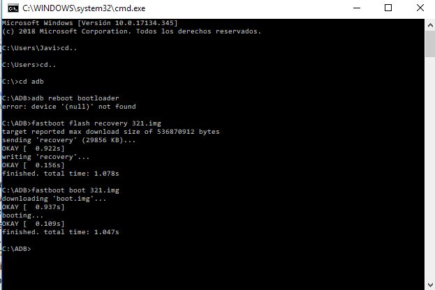

Tienes razón, perdona...el dolor de cabeza. Aunque esto ya lo he probado esta mañana y cuando hace el boot se apaga la pantalla(desaparece lo de fastboot) y ya no hace nada se queda apagado......ayer si que reinicio el twrp antes de poner la ROM de xiaomi.eu

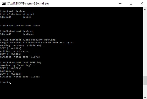

Vale, descansa, tomate un descanso...y hazlo como te digo, renombrado a TWRP.img (ojo, cuidado no TWRP.img.img)
Y si eso, ya instalas la rom eu desde cero, con format data...
Va!!! Que esta es la buena:yum:
Muchas gracias por tus ánimos :wink: ....pero hace lo mismo, apaga pantalla, movil y no hace nada.....
