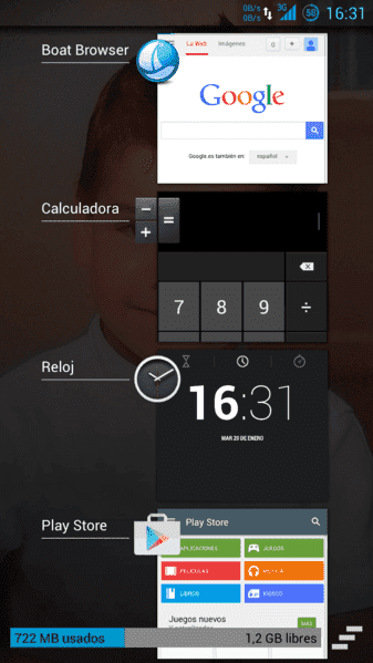

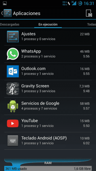

Buenas tardes. Una preguntita....
¿os coincide la cantidad de ram usada/libre que se muestra en la pantalla de "aplicaciones recientes" y la que se muestra en "ajustes/aplicaciones"?????????
Gracias.
Gracias.

Mirado está , no me salen iguales ,son diferentes ... El de recientes está un poco más alto que el otro ..
Enviado desde mi Coolpad 8297W
Entonces te pasa igual que a mi. Será asi. Ahora la duda es saber qué lectura es la correcta... jajaja... si la que marca en uno o en otro. Entiendo que la cantidad correcta es la que marca Android de forma nativa en "ajustes/aplicaciones".
A ver si alguien nos puede ayudar... jeje
Un saludo y gracias por tu ayuda :wink:
