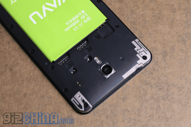

2 - Instalar la/s tarjeta/s microSIM y la tarjeta microSD:
El Jiayu S3 usa tarjetas microSIM. Para ponerlas o quitarlas debes de retirar la tapa posterior y quitar la batería. Haz esto antes de empezar a cargar el teléfono si quieres trastear con el mientras carga.
Este Jiayu, al contrario que muchos otros móviles dual-SIM, permite usar 4G en ambas SIMs. No a la vez, obviamente, pero podrás usar 3G/4G en ambas, no solo en la que coloques en la ranura para la SIM1 como en otros.
