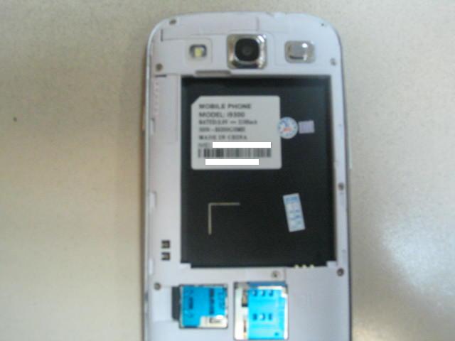

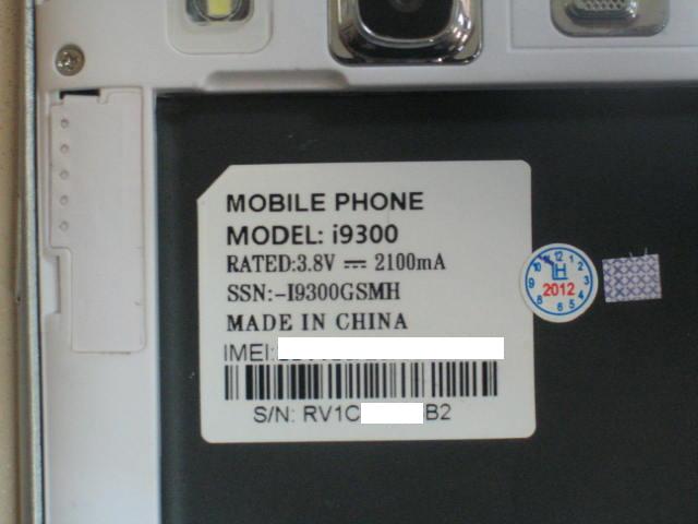

LLevo unos dias intentando que el Pc reconozca el movil,pero no hay manera.He instalado varios drivers,y no acierto (tambien es que yo soy un poco zoquete),os voy a poner unas fotos del telefono, para que lo veais,por si sabeis algo mas.Asi que no se ni que modelo es.
Hola a todos!
Hace unos dias recibi el telefonillo en cuestion. Se supone que es un Tinji gt-i9300, algunos lo llamais Tianhe, otros unbranded y otros ni sabemos como llamarlo. os adjunto unas fotos y la pagina de donde lo compre a ver si alguien lo reconoce. Decir que este es el link de compra pero el telefono viene con Quad-core de 1.4GHz.
Dicho eso mi problema como el de muchos es que flashee una ROM equivocada y tengo el telefono en modo pisapapeles. El PC me reconoce el telefono e instalo correctamente los drivers. La pantalla esta muerta, completamente negra, no led, no carga la bateria y no se enciende para nada, aun asi lo reconoce el PC. El segundo problema es el Flash tool. cargo el scatterfile y reconoce el dispositivo, carga 100% pero llega un punto en que se desconecta y conecta con otro driver y me da errores de todo tipo. El que me ocupa es S_DL_GET_DRAM_SETTING_FAIL (5054). Se que es otro driver porque es otro puerto, de MediaTek DA USB VCOM Port COM2 salta a MediaTek DA USB VCOM Port COM30. He desinstalado e instalado los drivers infinidad de veces desde el administrador de dispositivos y con USBreview. He usado otro PC y cambiado de cable USB. He intentado flashear con unas 25 ROM diferentes y no doy con el problema. A ver si alguien podria ayudarme.

Pide donde lo compraste el enlace de la Stock rom
