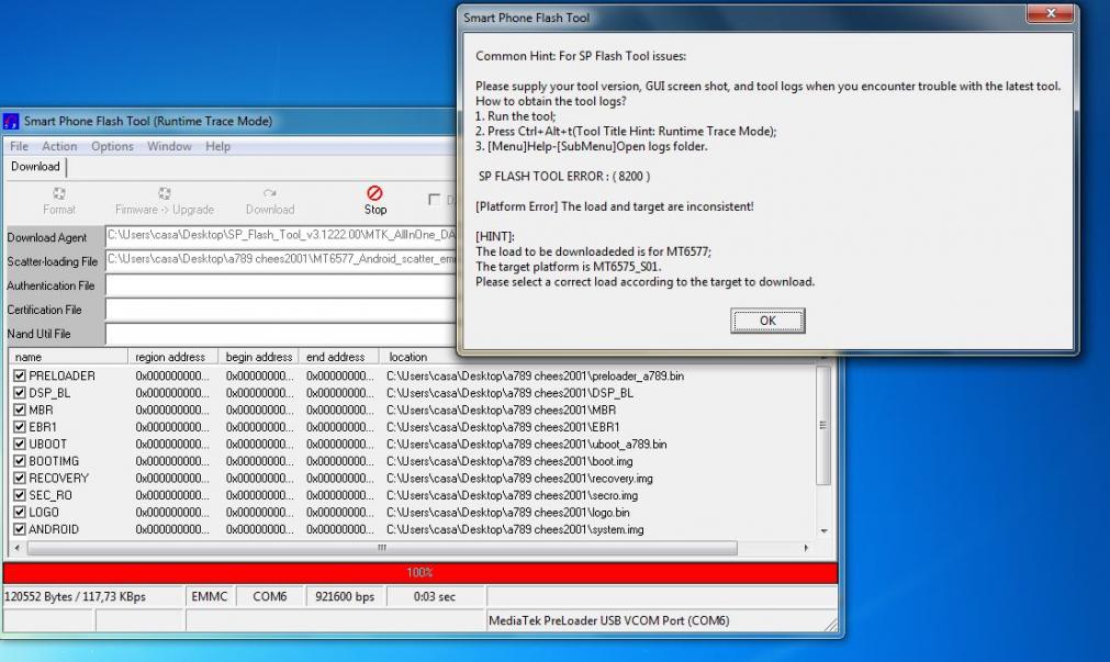

hola intento seguir los pasos del anexo 1 pero una vez conectado el movil sin bateria me da un cartel de fallo, podrias decirme en que punto me equivoque. gracias spflas.jpg
