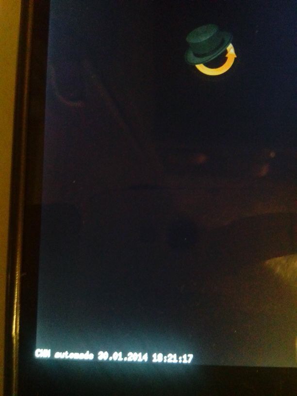

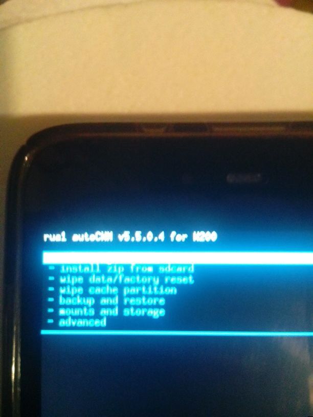

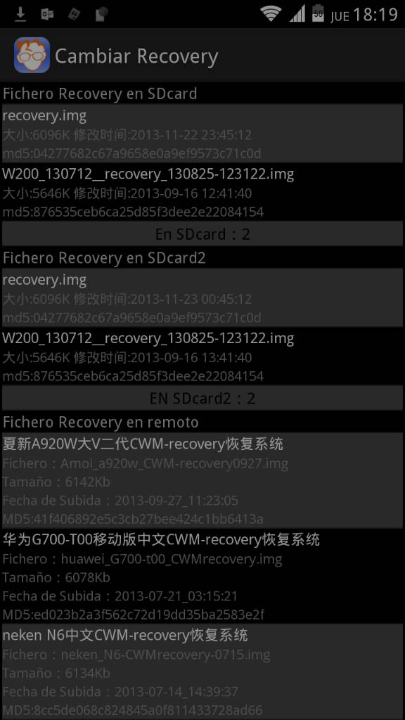

No va.Le renombre porque no lo leía el mobileuncletools pero aunque luego lo mostraba,nada.La captura es de cuando no lo mostraba.Sé ven el cwm y twrp
Aparece de momento.Vamos a probar

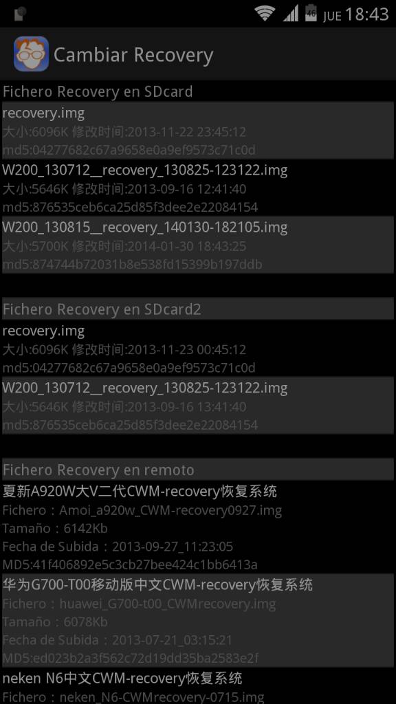

Esa la he creado yo y me funciona en mi compilacion pero si luego intento probar las twpr que son las que me gustan pues me dicen que nanai pero vamos hasta que no lo he conseguido no he parado jejeje ahi lo dejo por si le sirve a alguien con esta compilacion
