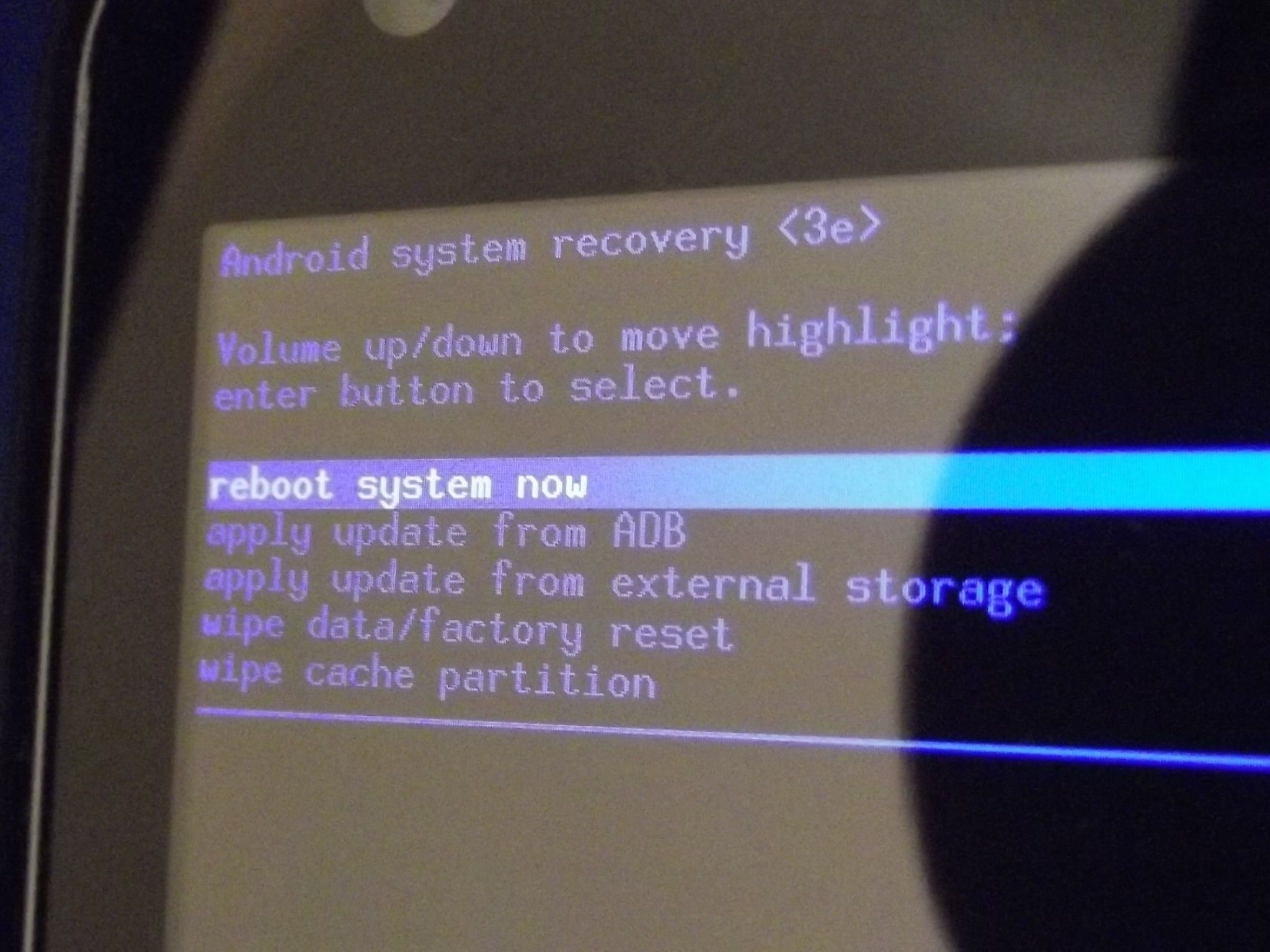

Hola me yego el movil con android 4.1.2 y no se si ya tre el recovery DSCF2656.JPG
