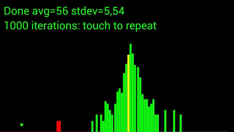

Estoy deseando tenerlo ya pa cacharrear. Hoy me he puesto con la ROM stock de geekbuying a hacer modificaciones, pero como aún no tengo el móvil...
A ver si puedes instalar la app: fps2d
Y haber una captura.
Sirve para medir los frames por segundo. Últimamente muchos terminales vienen con los fps limitados (como el thl w8 )

Te mande el recovery por mp ya me dirás si lo recibiste.
A ver si es esto lo que pides...
Enviado desde mi CUBOT GT99 usando Tapatalk 4 Beta
Re: Review CUBOT GT99 patrocinada por Geekbuying
Si, esto es. Está bien 56, no está bloqueado, otros están capados en 25 o 33.
