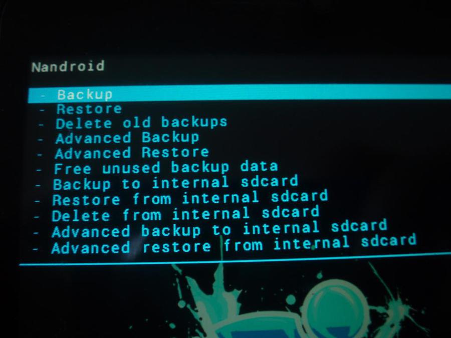

Hola a todos... He hecho lo de recovery.img y lo he reiniciado en modo recovery le dado a backup asecas y abajo pone "Can't mount backup path" y le he dado a "backup to internal SDcard" y parece que lo ha hecho y tal... pero luego busco en la SD y en la carpeta de los backups tengo uno que hice del otro movil... de este nada... Y la aplicacion CWM no la tengo... nose si esque no sale o nose... Alguno me puede orientar??
EDITO: el backup estaba en una "SD" interna del movil. Lo que no entiendo es porque no me la hace en la SD externa del tiron... 1,08Gb nose si es tamaño normal.
cosas que usted puede intentar ...
1. en modo de recuperación comprobar el mount/unmount para su sdscard
2. hacer una copia de seguridad de su tarjeta SD y volver a formatear, y luego tratar
y quite el usb si lo tienes conectado
la versión de CWM que tienes ahora?

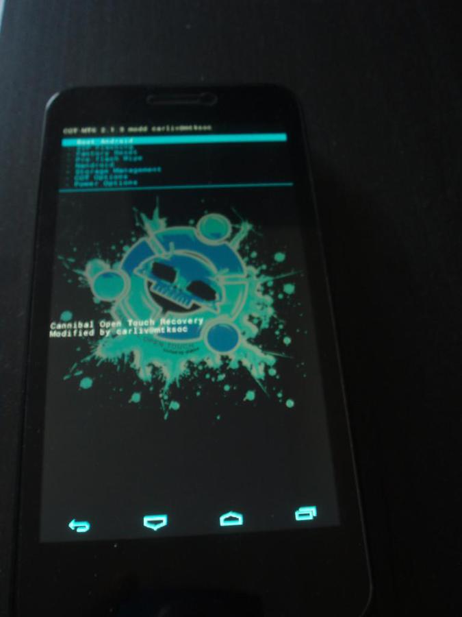

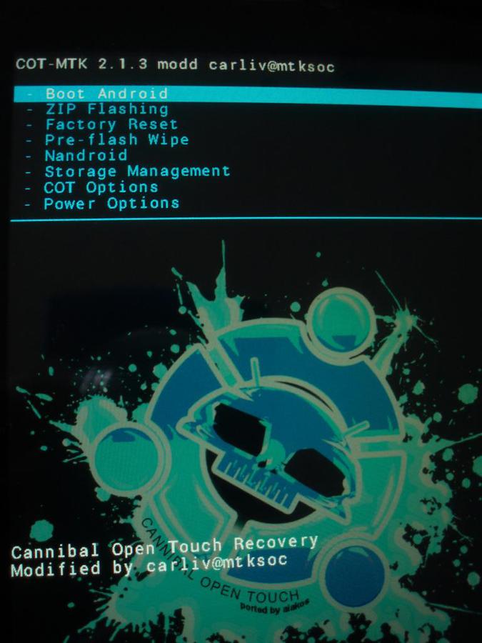

Cannibal Open Touch Recovery 2.1.3
Today I finished porting this recovery for GT99. It's a recovery based on CWM 6.0.3.4 with touch support. It also supports Advanced backup and Advanced restore so you can select the items that will be backed up or restored.
  • At first boot on recovery you will be prompt to tap 3 times on a red squear so it will calibrate the touch (you can redo that at any time)
  • Also your first backup will take longer to complete. That's because it needs to create directory stracture and free up space. Next backups will run a lot faster and smooth.
  • If you try to install a zip that was created with public keys you will be asked if you want to install "untruseted zip"... just select Yes and it will be fine
Download Link
Intallation
-Copy the file you downloaded on the root folder of your SD card
-From your phone open MobileUncle Tools and move to "recovery update"
-on the list you will see your new file... just click on it to install.
Hoy acabe de portar este recovery para el GT99. Es un recovery basado en el CWM 6.0.3.4 con soporte tactil. Tambien tiene Backup avanzado y Restore avanzado, pudiendo seleccionar los elementos que desees guardar o restaurar.
-Al arrancarlo la primera vez, tendras que pulsar 3 veces en un cuadrado rojo a fin de que calibre el toque (que podras repetir de nuevo cuando quieras).
-Tambien la primera vez que cargue le tomara mas tiempo en completar el proceso. Eso es debido a que tiene que crear la estructura del directorio y liberar espacio. Los proximos backups iran mas rapidos y seran mas eficientes.
-Si intentas instalar un zip creado con claves publicas, te preguntara si quieres instalar un "zip sin firma"... solo seleccciona si e ira bien.
Link de descarga
http://www7.zippyshare.com/v/11285899/file.html
Instalacion
-Copia el archivo descargado en la raiz de la SD
-En el telefono abre las MobileUncle Tools y ve a Cambiar recovery.
-En al lista veras el nuevo archivo... seleccionalo para instalarlo.

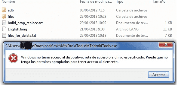

Hola,
He intentado descargar el MTKDroidTools, pero Windows 7 me permite extraer, pero luego no me permite ejecutar el programa y me lo elimina. He intentado descargarlo de nuevo, pero al extraer los archivos el ejecutable ya no me aparece.
Puede ser por el Win 7?
Tengo el modo depuración activado, el error que me da la primera vez que ejecuto el archivo es el siguiente:
Como decía antes, luego ya no me aparece el archivo MTKdroidTools.exe
