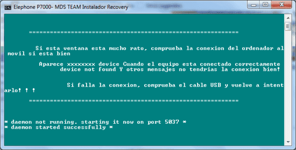

Yo tengo un porblema, estaba siguiendo los pasos, pero me he quedado en la pantalla del recovery.bat
Se me queda ahí por mucho tiempo que espere, ¿qué hago?

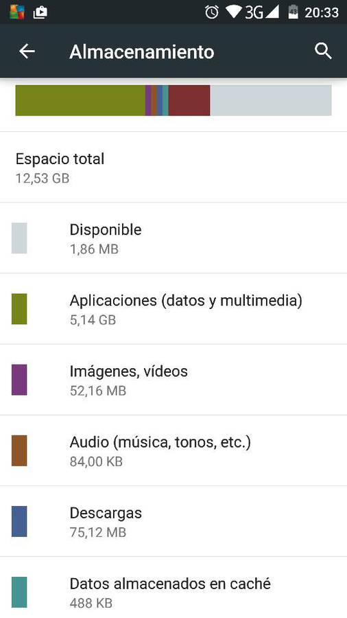

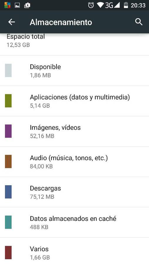

Hola a todos, tengo un problemilla.
Me he decidido a poner el recovery CWM de este post y luego he rooteado el móvil.
Y el problema me ha surgido al hacer un backup con el CWM, puse hacer copia en la sdcard (osea memoria interna del teléfono) veía que tardaba mucho y al final me dio un error, pensando que podría ser problema de espacio volví a hacerlo pero en la sdcard1 ( micro SD de 32 GB) y todo ok.
Pero al reiniciar el teléfono me dice que no me queda espacio en la memoria del teléfono, no me cuadra, yo diría que me quedaban entre 3 o 5 GB libres, me han desaparecido pero en el gráfico de distribución de espacio utilizado, la parte gris que se supone que es la libre es muy grande pero no dice eso en espacio.
Necesitó ayuda, alguna opción o sugerencia.

Mira que tienes dentro de esa partición y borralo. No recuerdo como se llama la carpeta que usa el cwn para guardar los backup, si la encuentras la borras y listo.
