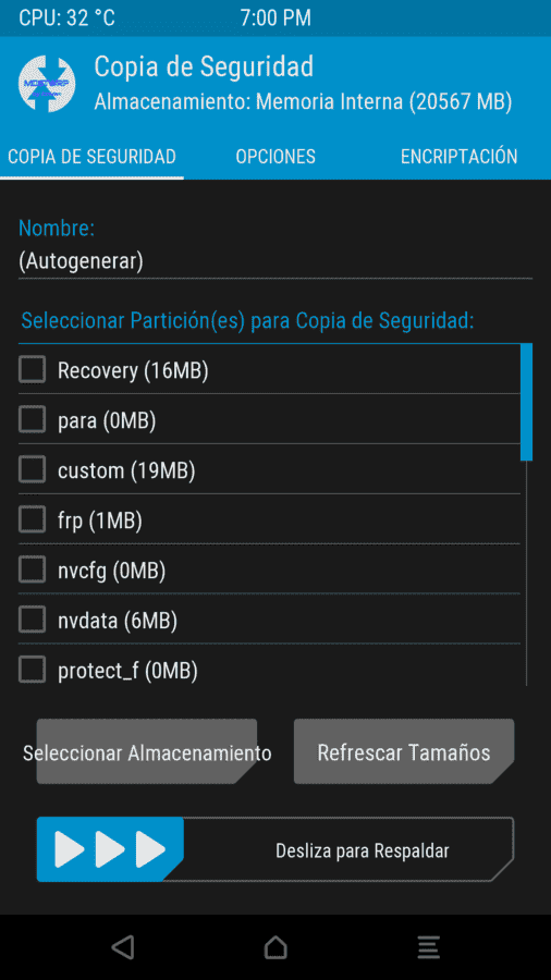

Os traigo un nuevo Recovery TWRP 3.0.2-2 realizado con el ultimo Kernel para el Apollo Lite.
El recovery esta realizado por el Maestro @Iceman-IT y el MDSTWRP para el MDSdev del foro, desde aquí darle las gracias por el trabajo.
Se instala mediante la herramienta de Flashtools. Es multilenguaje.
El recovery esta probado realizando wipe, Backup y restauración. Se instalan parches y Supesu, funcionando todo de forma correcta.
Os dejo unos tutoriales para el tema del uso de flashtools e instalación de driver:
TUTORIAL - Como usar las flashtools
TUTORIAL - Como instalar Drivers de MTK en windows 8/8.1 y 10
Instalación:
Descomprimes el archivo del recovery y dentro tienes el "recovery.img" y el Scatter necesario para cargar con flashtool.
Abres el flashtool y cargas el archivo scatter.txt, veras que marca la casilla del recovery solo.
Le das a Donwload y seguidamente conectas el terminal apagado y con la batería colocada.
El proceso termina rápido. Veras unas barras correr por la parte inferior y al final una marca verde de que todo salió de forma correcta.
Antes de reiniciar el terminal es necesario que entres primero en el recovery, para evitar que el sistema no lo elimine.
Entrar en modo recovery:
  • Con el móvil apagado, aprietas la tecla de volumen + y después el power. Los mantienes pulsados hasta que salgan tres opciones en pantalla.
  • Cuando te salgan las tres opciones, elegiremos la de arriba. Con el volumen + nos vamos desplazando por las opciones y con el volumen - la aceptamos.
  • Una vez que lo hagamos arrancara nuestro recovery.

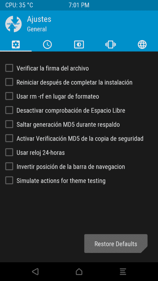

Importante: En la primera ventana que aparece del recovery es necesario deslizar en la parte inferior de la pantalla para que modifique las particiones y funcione de forma correcta. Esto es algo común en todos los recovery TWRP
Descarga:
Recovery
Flashtools
Capturas:
Screenshot_2016-06-30-19-00-32.png Screenshot_2016-06-30-19-00-39.png Screenshot_2016-06-30-19-00-48.png Screenshot_2016-06-30-19-01-01.png Screenshot_2016-06-30-19-01-05.png Screenshot_2016-06-30-19-01-09.png Screenshot_2016-06-30-19-01-30.png
