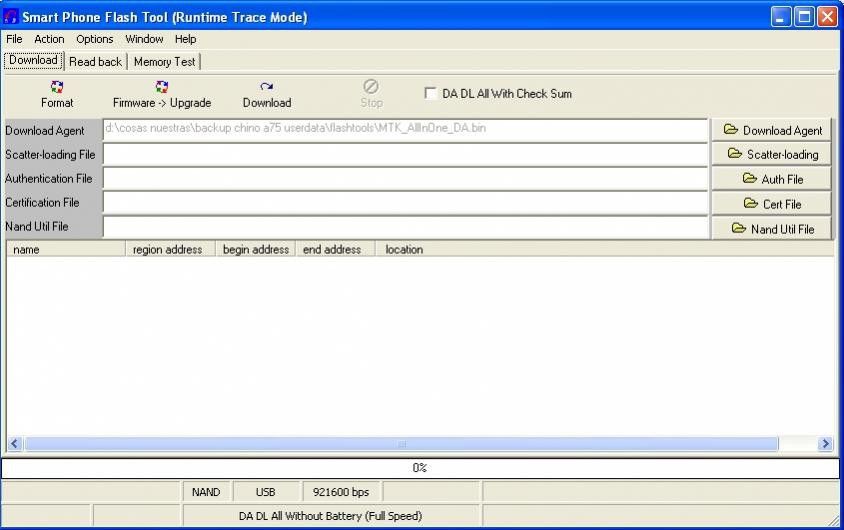

      paso 1.
      antes de poder flashear debemos tener los drivers USB VCOM instalados, para instalarlos seguiremos estos pasos: apagamos el móvil, quitamos la batería unos segundos, ponemos la batería de nuevo y conectamos el cable usb al ordenador. El ordenador detectara un nuevo hardware y aparecerá el típico dialogo de instalar drivers, debemos de selecciona instalar desde una ubicación y buscaremos el driver en la carpeta que hemos creado, necesitamos el driver que esta en la carpeta driver_2. le damos a siguiente y si todo va bien se abra instalado el driver vcom(si no fuera asi descargar el sdk de android desde internet es gratis).
      paso 2.

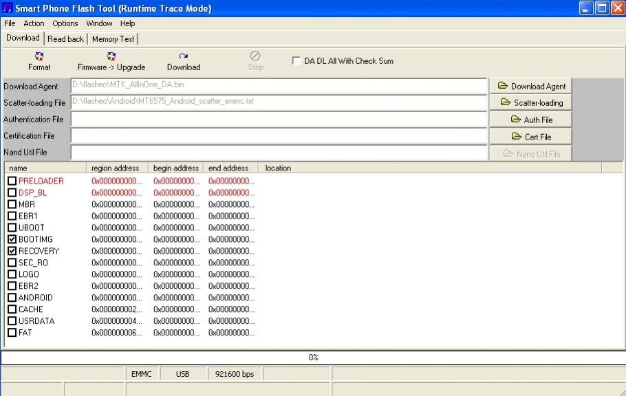

      ejecutamos el programa flash_Tool, en la ventana download agent debe aparecer esto MTK_AllInOne_DA.bin si no fuera asi pinchar en download agent buscar MTK_AllInOne_DA.bin y pinchar, las demas ventanas estaran vacias. debemos pinchar en la ventana scatter-loading y entrar a la carpeta android, seleccionamos el fichero MT6575_Android_scatter_emmc.txt. Ahora veremos abajo una ventana con todo marcado, desmarcar todo excepto bootimg y recovery(verificar que este todo desmarcado excepto recovery y bootimg) deveria quedar como esta imagen flasheo recovery. . Ahora pinchamos encima de recovery y buscamos el recovery modificado que hemos bajado y descomprimido anteriormente y despues pinchamos en bootimg y buscamos el archivo bootimg.bin que hemos bajado (el que esta en la carpeta android no es).
      Si todo esta correcto, procedemos a pulsar en download o tecla f9 esto hace que el programa busque por los puertos para poder hacer el flasheo, mientras esta asi apagamos el movil, quitamos la bateria la ponemos de nuevo y conectamos el usb al ordenador. Si los drivers estan bien instalados veremos que aparece una barra de progreso en la parte baja del flash_tool, es de color rojo en un principio, pero al instante cambiara a amarilla, esperamos a que llegue al final y aparezca un recuadro en medio del programa, cerramos pinchando en la x y ya podremos desconectar el usb del telefono.
      En este punto si todo a ido bien ya tendremos instalado el recovery. para acceder al recovery pulsamos un momento la tecla de volumen + a la vez que la de power. Dentro del recovery buscar la opción backup y hacer un backup. Esto es todo de momento.
