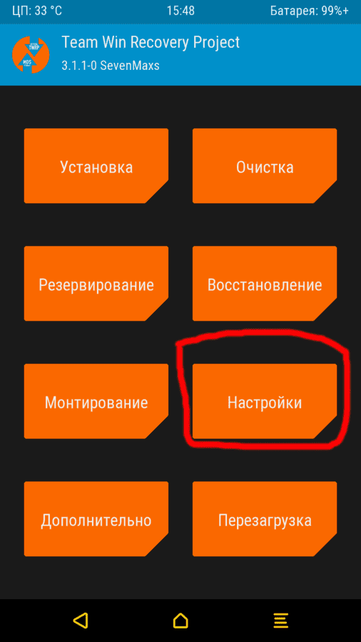

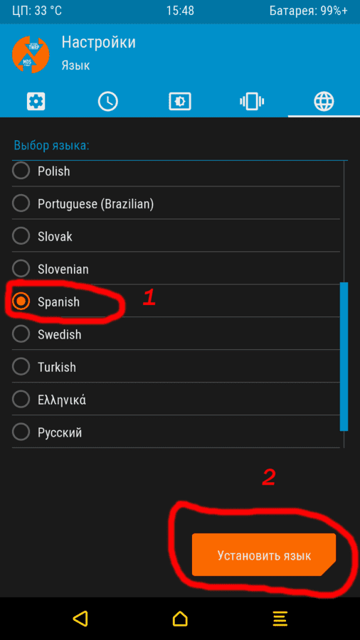

Si es la primera vez que instaláis el Recovery, os saldrá la siguiente pantalla. es necesario deslizar en la parte inferior ( la que tiene las tres flechas ), aunque os salga en diferente idioma.
Cambiar idioma

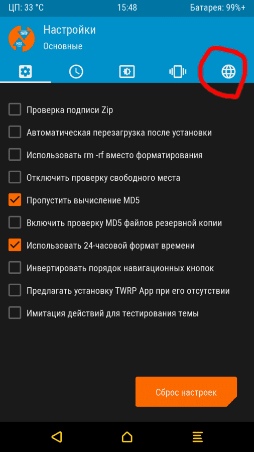

El primer arranque será en Ruso, ya que su creador es ruso.

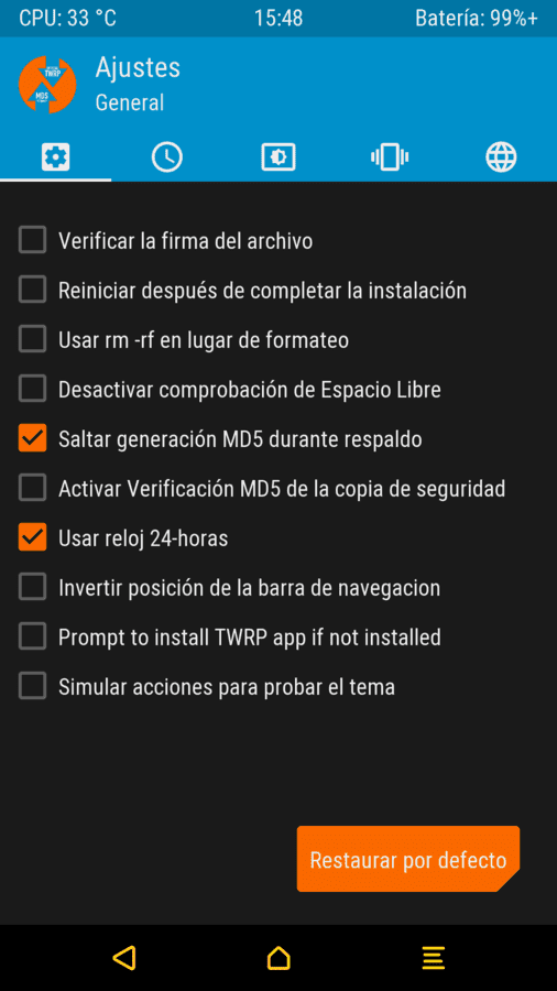

Para ponerlo en Español, seguimos la siguiente secuencia que os dejo en las capturas:
Capturas:
Cambiar idioma
Capturas:
