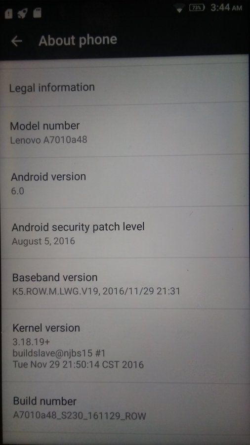

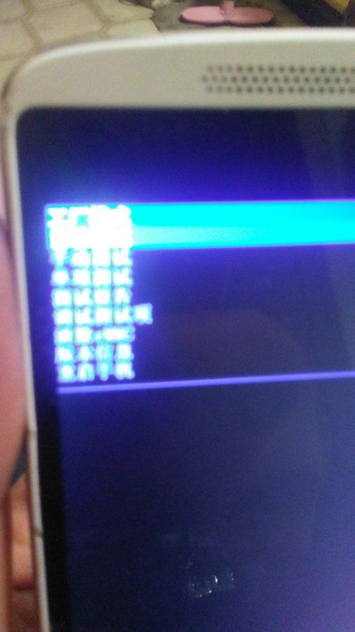

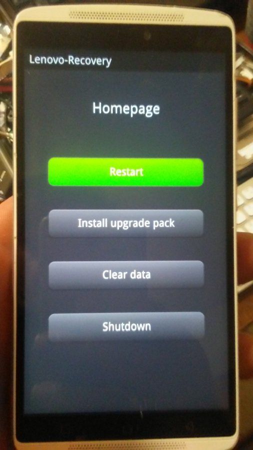

@Amadeus ahora o instalado esto [ K51c78_USR_ST1619_5.398.1_1605060247_mp1V2.39.1_CN ]]
pero y solo en inglés y chino, ¿cómo debo hacer para el idioma italiano? e incluso la recuperación cuando presioné vol + y poder
En el enlace que te he puesto tienes todo.
N1 instalar ROM 6.0,solo inglés y chino.
N2 desbloqueo bootloader
N3 instalar recovery .
Entoces podrá instalar cualquier ROM de aquí ,todas las ROMs para recovery,tienen italiano.
