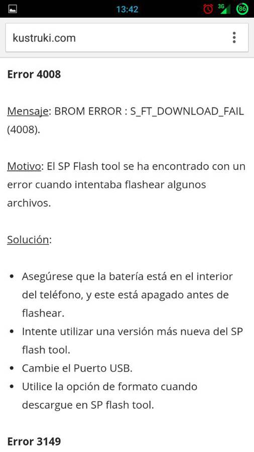

Has buscado por internet ese error a ver que dicen, yo he visto un video de como arreglarlo pero hay que usar unos cuantos programas que yo no he usado nunca y me da un poco de miedo jejeje

Hola, cuando lo flasehas lo haces con la sd puesta. En el oukitel le hace falta para el flasheo.
Yo lo que hacia era conectarlo sin bateria y luego ponersela, pero cuando consegui meterle alguna, fue cuando le puse la sd. Y que tengas puestos los driver.
