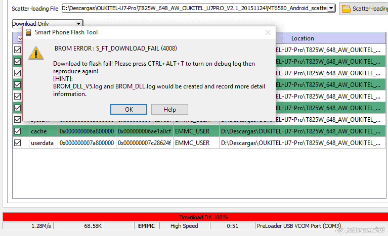

Siempre me ocurre el mismo fallo el 4010 y si lo pongo en download el 4008 carga la barra roja y después sale ese error, e probado todas las roms de needrom
Tampoco puedo flasear el recovery sale esos errores

Tengo el mismo problema, error 4008 tras llegar el download al 100%, por lo que entiendo que tengo los drivers bien (reconoce el preloader)...lo conseguiste arreglar? O le pego fuego ya al tlf? Seguro que con recovery o rom stock se arreglaba mi caso, pero no consigo hacer funcionar el SP Flash tool!

Pero no te sale la barra amarilla de estar flasheando. Ese error o es que no hay bateria suficiente o mal el cable. O prueba otras flashtools.

Pues la verdad es que había leido lo de problemas de batería (y tener que tener una SD dentro), pero el caso es que me carga la batería, y llega al 100% (aunque baja rápido, la verdad). He probado en diferentes cables, puertos, laptops y sistemas operativos, pero nada, nunca aparece la barra amarilla.
Pero como dices, mientras hay pitido hay esperanza....aunque empiezo a pensar que no merece mucho la pena invertir mucho tiempo en esto!
