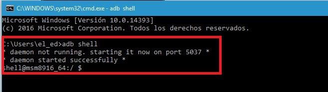

En Windows ---> inicio/ejecutar/cmd.exe y escribir: adb shell (Todo esto con el móvil conectado vía USB)
Si el móvil esta BIEN CONECTADO al pc os tiene que salir algo así:
Escribir : dd if=/sdcard/recovery.img of=/dev/block/bootdevice/by-name/recovery
( Escribir RECOVERY.IMG o si no lo habéis renombrado TWRP.IMG,COMO LO PUSIERAIS EN LA SD )
Se pondrá a hacer unos trabajos, que tardaran unos 5 o 10 segundos. Cuando acaba escribir en el CMD: " reboot recovery " y el teléfono se reiniciara, si todo ha salido bien, en el Recovery.

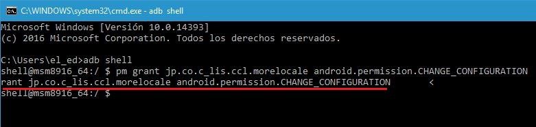

@RVA Para traducirla al español yo usea una .apk que se llama MORELOCALE2 descargada del Google play. Y el modo para la traduccion que use fue este:
- instalar la apk morelocale2 de google play en el movil (Gratis)
- instalar adb en el PC ( ya lo tenemos de hacer ROOT )
- activar en el movil en opciones de desarrollo depuracion de usb
- enchufar el móvil al pc he instalar los drivers ( deveriamos de tenerlos de hacer ROOT,si no instalarlos )
- En windows/inicio/ejecutar/cmd.exe y escribir "adb shell"
- comprobar que tenemos el movil conectado como cuando hicimos root:
-Escribir el comando : pm grant jp.co.c_lis.ccl.morelocale android.permission.CHANGE_CONFIGURATION
-Si os sale lo señalado en rojo,ya podeis cambiar el idioma al que querais en la apk morelocale2 :
Yo reinicie el movil,aun que aveces no es necesario. Ir a los menus del movil y fijaos si esta en el idioma seleccionado.
