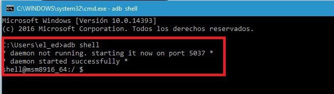

Buenos días y muchos saludos a todos en la comunidad, sigo yo con el tema de roootear mi dispositivo ZTE AXON MINI B2016 y lamentandolo mucho no e podido tener buenos resultados, e realizado los paso al pie de la letra de las instrucciones que conseguí aquí pero no se me instala el archivo TWRP renombrado a "recovery.img" explico:
***** Hago todo el procedimiento tal cual lo explican aqui
En windows ---> inicio/ejecutar/cmd.exe y escribir: adb shell (Todo esto con el móvil conectado vía USB)
Si el móvil esta BIEN CONECTADO al pc os tiene que salir algo así:
Escribir : dd if=/sdcard/recovery.img of=/dev/block/bootdevice/by-name/recovery
( Escribir recovery.IMG o si no lo habéis renombrado TWRP.IMG,COMO LO PUSIERAIS EN LA SD )
Se pondrá a hacer unos trabajos, que tardaran unos 5 o 10 segundos. Cuando acaba escribir en el CMD: " reboot recovery " y el teléfono se reiniciara, si todo ha salido bien, en el recovery.
***** Hasta aquí vamos bien supuestamente se realizo la instalación de archivos y toca colocar en el CMD: reboot recovery lo hago y el equipo se reinicia en la recovery pero sigue siendo la recovery de fabrica, que puedo estar haciendo mal?

Buenas tardes amigo, bueno te comento sigo aquí intentando hacer el root e instalar la custom recovery y comento que me fui al hilo siguiente ROM ZTE AXON MINI (B2016 force touch AND B2015) | [Custom] add the 02/02/2017 on Needrom que también encontré en el foro para instalar la room 6.0 y seguí las instrucciones para la instalación del recovery y hacer el root, logrando tener acceso al super usuario ya logra hacer el root en el teléfono siguiendo las instrucciones encontradas en ese link, pero continuo sin poder instalar la twrp.img también siguiendo las instrucciones en el link antes mencionado, puedo hacer referencia que me ocurre lo mismo que al seguir las instrucciones de la guía que tu colocaste, se hace todo el proceso según instala o extrae los archivos al tlf pero al reiniciar el equipo (reboot recoovery) el recovery que arranca es el stock el de fabrica.
El archivo twrp.img lo e descargado directamente del post que tu hiciste y esta vez del link de la instalación del custom rom 6.0, según tus conocimientos y experiencia cual crees que sea el problema o que estaré haciendo mal? de verdad ya no se que hacer jajajaja no se cuantas veces e intentado el procedimiento y siempre se instala p siempre queda el recovery de fabrica.
