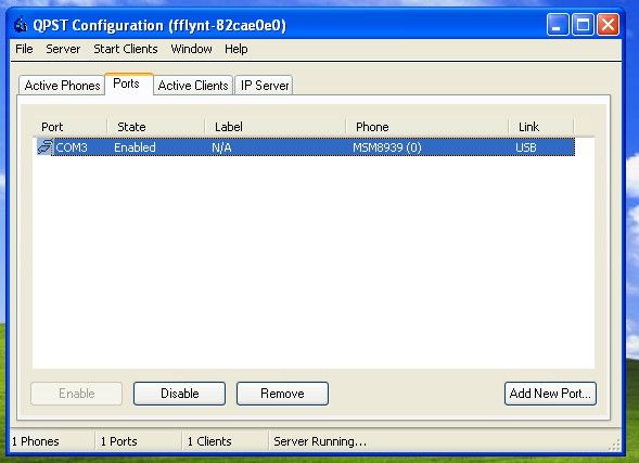

Me falla en el paso 5:
Una vez abierto os debería detectar el puerto en la pestaña ports
No me sale nada
