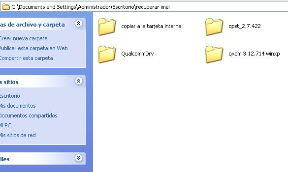

    Al descomprimirlo veras los siguiente archivos

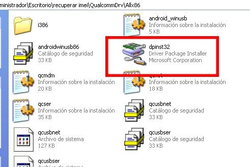

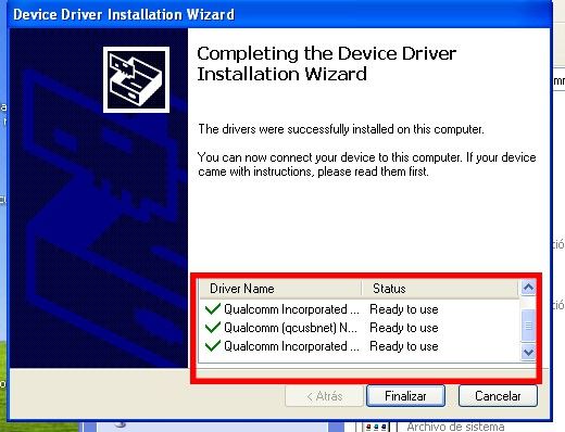

    Entramos en la carpeta de qaulcommDrv e instalamos los drivers correspondientes a nuestro sistema operativa, teniendo en cuenta que al finalizar la instalación tienen que estar activos tal cual muestro en las imagenes:

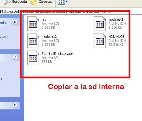

    Ahora vamos a la carpeta donde pone copiar a la memoria interna y copiamos todo el contenido en la sdcard interna de nuestro móvil, no la externa.

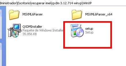

    A continuación buscamos la carpeta "qxdm 3.12.714 winxp" e instalamos el archivo septup, muy importante para que detecte si necesita algún software extra.
    Lo mismo que el paso 8 pero con la carpeta "qpst_2.7.422"

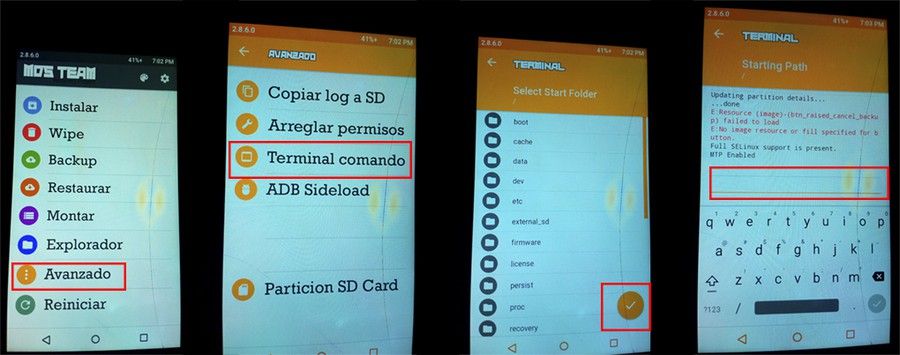

    Ahora reiniciamos en modo recovery y entramos en el. y seguimos los pasos de las imágenes:
    Escribimos los siguientes comandos:
    Código:
    dd if=/sdcard/NON-HLOS.bin of=/dev/block/platform/7824900.sdhci/by-name/modem
    dd if=/sdcard/modemst1.bin of=/dev/block/platform/7824900.sdhci/by-name/modemst1
    dd if=/sdcard/modemst2.bin of=/dev/block/platform/7824900.sdhci/by-name/modemst2
    dd if=/sdcard/fsg.bin of=/dev/block/platform/7824900.sdhci/by-name/fsg

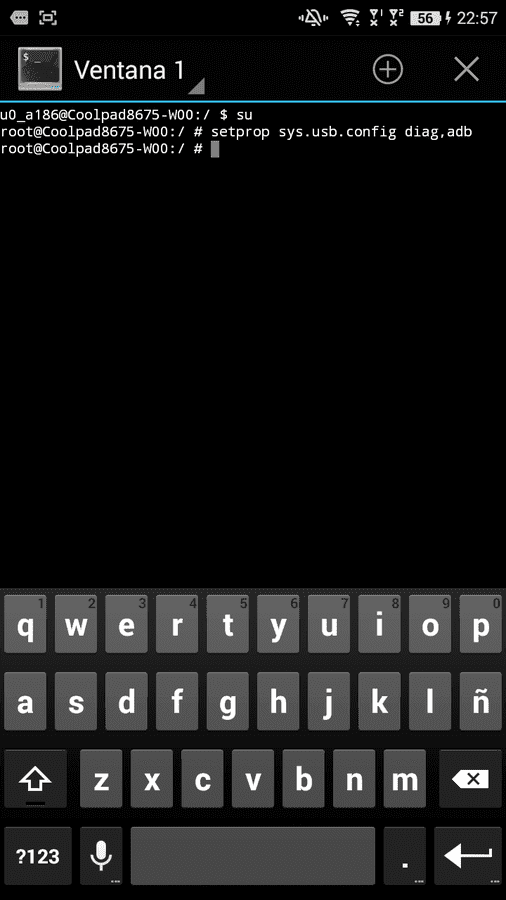

  1. Buscamos la apk que pasamos antes en la memoria interna "TerminalEmulator.apk" y la instalamos. Una vez la instalemos la abrimos y antes de hacer nada conectamos el telefono al pc con el cable.
    Con el cable conectado y abierto el administrador de dispositivos de windows, ejecutamos el siguiente código en el terminal emulator que os pedirá permisos de superusuario:
    Código:
    su
    setprop sys.usb.config diag,adb
    Esto fuerza al puerto del móvil a ponerlo en modo diagnostico nativo de qualcomm.

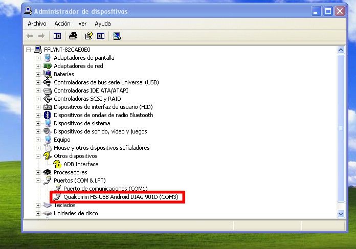

    Una vez hecho esto y sin desconectar el cable usb (si lo hacéis tendréis que escribir la última linea de nuevo) en el administrado de dispositivos os aparecerá un nuevo puerto COM, se instalará y quedará tal cual la imagen siguiente.

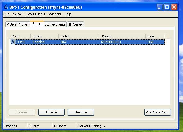

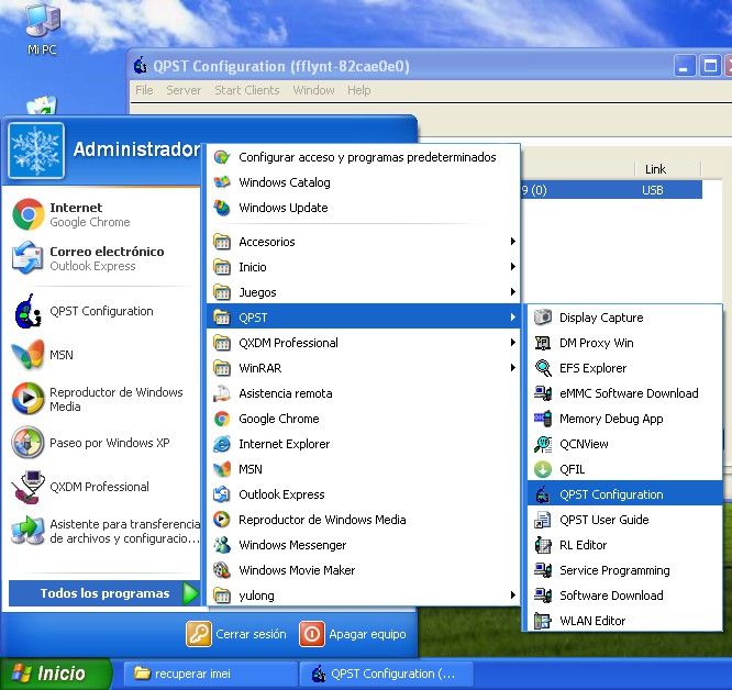

    Ahora abrimos el QPST configuration
    Una vez abierto os debería detectar el puerto en la pestaña ports

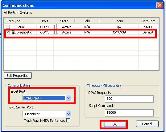

    Sin cerrar el QPST Configuration abrimos el QXDM Professional (Está en programas del menu inicio).

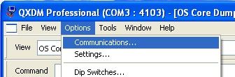

    Una vez abierto vamos a Communications y clicamos
    Seleccionamos el puerto correcto (fijaros que puerto es en el qpst), en Target Port seleccionamos el correcto y le damos a OK.

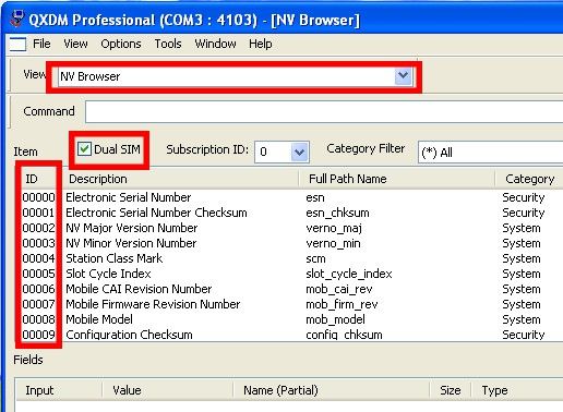

    Una vez hecho, vamos al desplegable que pone View y buscamos la opcion NV Browser (casi al principio), nos aparecerán muchos IDs. Seleccionamos dual SIM.
    Ahora buscamos el ID 00550 y lo pinchamos.

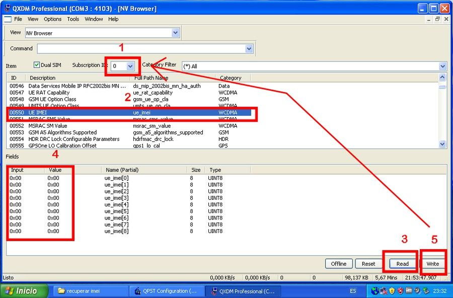

    Ahora viene la parte importante:
  • Elegimos la Subscription 0 (sim1)
    Le damos a Read y nos aparecerán los valores actuales en Hexadecimal.
    Ahora viene lo importante. Para introducir estos valores tenemos que tener en cuenta como son leidos, para ello debemos introducirlos de la siguiente manera. Ejemplo: IMEI 123456789123456

    Una vez introducido y asegurarnos que está correcto le damos a Write y abajo a la izquierda deberá a aparecer que se ha escrito el NV.
    Ahora seleccionamos la Subscription 1 y repetimos este mismo paso --> Read, introducimos el Imei y Write.
    Si os diera algún error abajo a la izquierda como que no existe o similar no os preocupeis, no pasará nada, seguir el paso tal cual os lo indico.

He seguido todos los pasos para restaurar ambos códigos IMEI, sin embargo, dice el primer 000 millones y el otro es la correcta. No sé qué cambios tengo que hacer, pedir ayuda. gracias

Cuando eliges la subscripción 0 en el paso 10 y pones todos los datos tienes que darle después a write y elegir la subscripción 1 y hacer lo mismo.
Elige la suscripción "0" y pulsa "write" después de meter tus números de imei. Y comprueba que no hay mensaje de error en la parte inferior izquierda. Si has cambiado el segundo, debes poder hacerlo con el primero. Prueba y dices algo.

Rehice el procedimiento varias veces, ya sea mediante la introducción de todos los comandos en la recuperación, e incluso cambiar los números de IMEI como se esperaba. sigue apareciendo IMEI 0000000000 números 1 y 2 el número IMEI derecha. No sé más qué hacer
Pon una foto de que te aparece en el paso 10 con la suscripción 0 y la 1, las dos y así vemos si hay algún fallo.
estos son fotografías de la transición nr.10

Pues según se observa está bien. Una pregunta en la lectura del imei ¿ya te sale así o sale todo ceros en la Suscription "0"?.
En caso de que lo hayas cambiado tú, tras la tercera foto en que has metido el primer imei completo (Suscription "0") debes pulsar abajo a la derecha sobre el botón "Write". Verás que sale a la izquierda abajo (donde en la foto pone "NV Item Read") una frase como que se ha escrito correctamente.
Tras esto sigues con la Suscription "1", aunque si éste te sale bien no debes cambiar nada. Con esto debería estar, reinicias y listo.

Después de presionar el botón de "leer", y al principio había todo 0, escribí misqueridos y después de presionar el botón de "escribir", tanto para la tarjeta SIM yla tarjeta SIM 1 2. El resultado es que a pesar de todo , la primera IMEI es000000000 y es altyra derecho quelloa. Añado, sin embargo, que incluso si el IMEI2 es correcto, la tarjeta SIM que se encuentra en la ranura 2 no se enciende, sedice que la tarjeta SIM no está presente
Pues el proceso está correcto. A no ser que el problema sea físico (hardware), en los puertos de las SIM.
