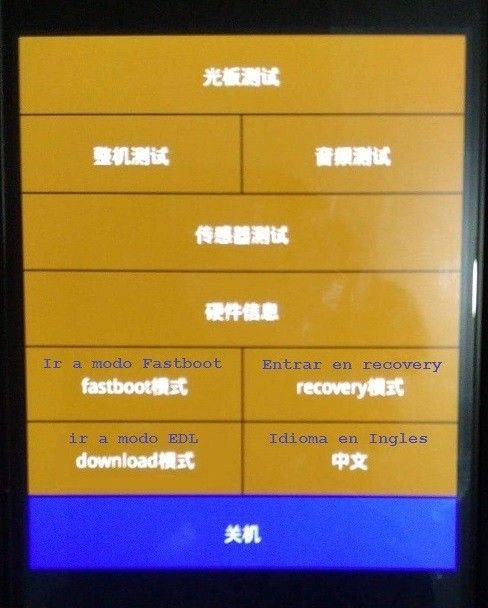

perfecto, gracias, y para desbloquear el bootloader tengo q poner primero una ROM Dev, correcto? y por lo q leo, la puedo poner mediante EDL + MiFlash, o ADB, si?
Otra cosa, EDL es lo mismo que "Download mode" que se ve en esta imagen de este hilo: TUTORIAL - Solicitud desbloqueo bootloader, desbloqueo e instalación TWRP (Finalizado)
acdnmovilesdualsim_2834.kxcdn.com_data_MetaMirrorCache_xn__xia76d0dcf10e0f3c9f12f4c50694ede864.png
Correcto, el EDL es el “Modo de descarga” si el teléfono está apagado...
gracias a ambos @samuel serrano cortes y @0Jos0, pero bueno, como ya había leído a algún otro compañero, accedo a esa pantalla pero al darle a "download" se reinicia el teléfono y arranca Android, así que ese método no me sirve para entrar en EDL...
