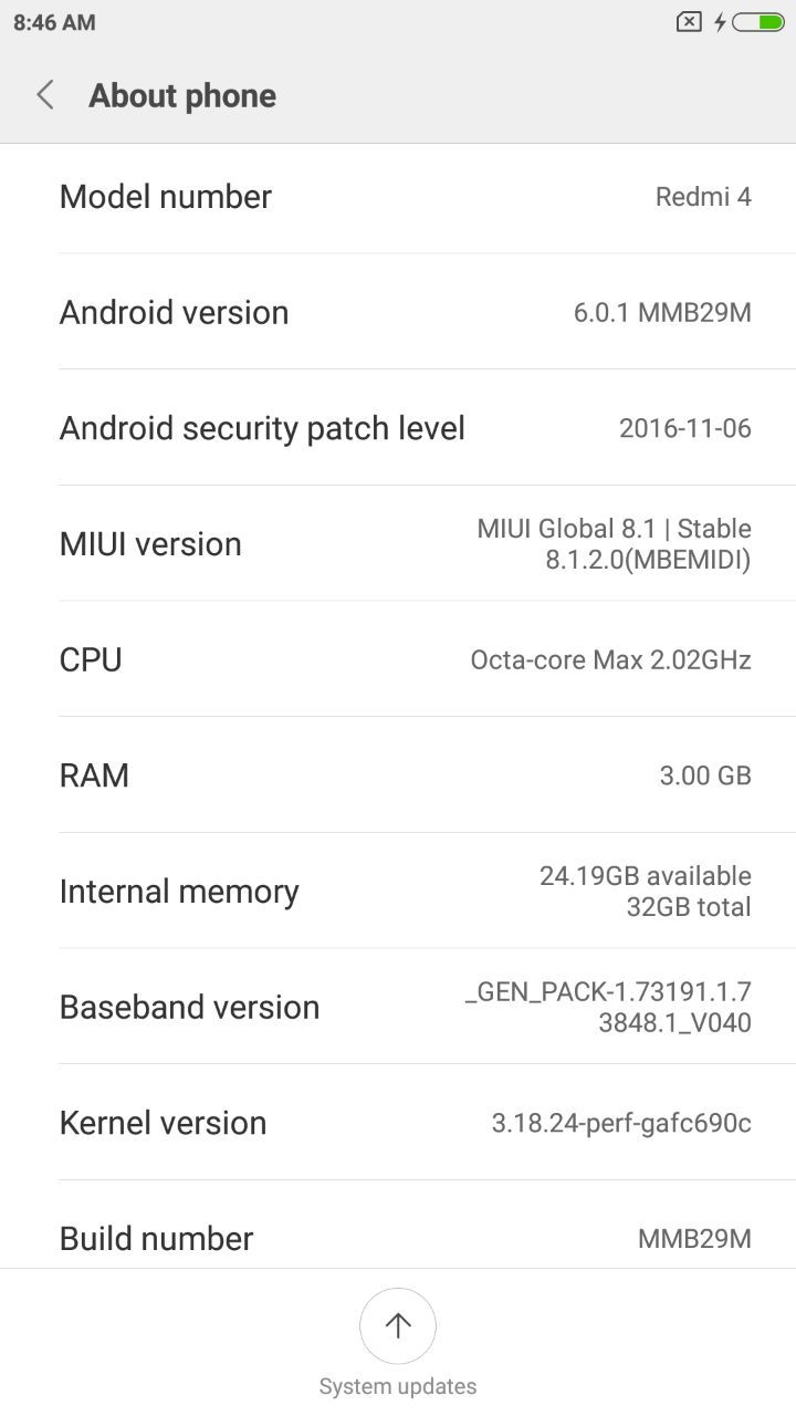

Bueno, acabo de recibir el móvil de Gearbest con esta ROM:
Que me recomendáis hacer para tenerlo con root y una ROM oficial estable?

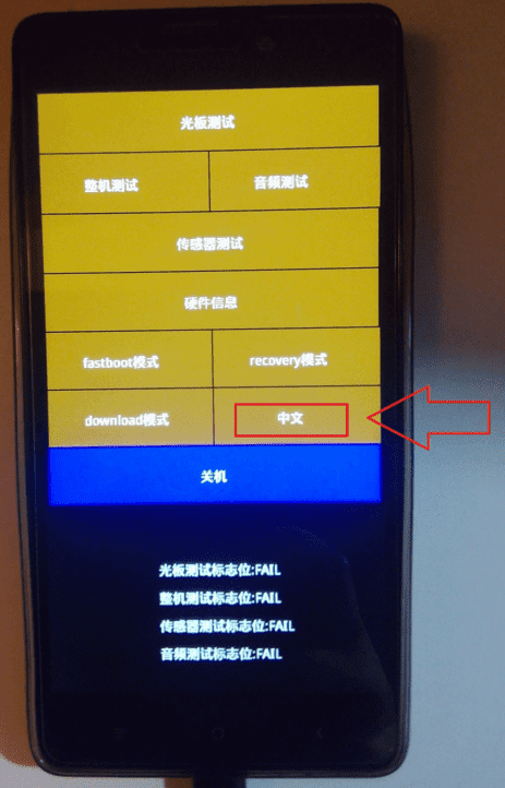

perfecto, gracias, y para desbloquear el bootloader tengo q poner primero una ROM Dev, correcto? y por lo q leo, la puedo poner mediante EDL + MiFlash, o ADB, si?
Otra cosa, EDL es lo mismo que "Download mode" que se ve en esta imagen de este hilo: TUTORIAL - Solicitud desbloqueo bootloader, desbloqueo e instalación TWRP (Finalizado)
