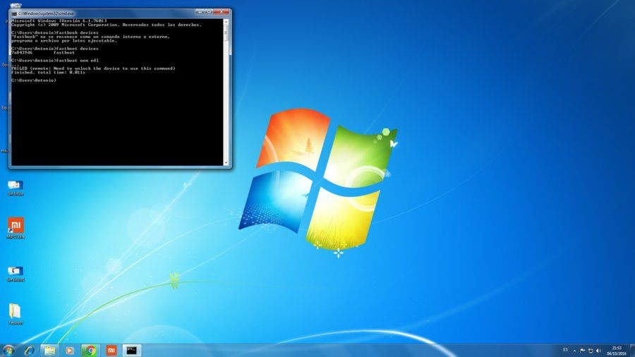

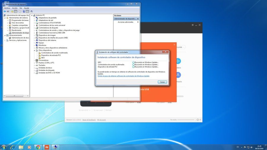

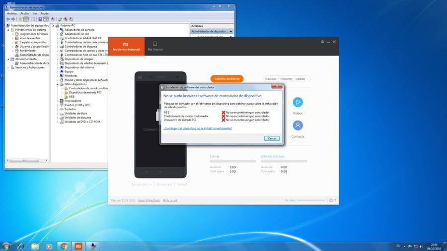

Pues yo acabo de formatear el pc 4 veces con win 7 64 bits y no hay manera no me reconoce el mi5 en administrador de dispositivos cuando abro pcsuit, esto es aburrimiento total, bootloader bloqueado con cuenta ya aprobada por xiaomi e intento desbloquear y nada,flashear y tampoco, arrepentido estoy he tenido un mi 3 y un mi 4c y no tenia problemas de ningun tipo los tenia con recovery y cambiandoles la rom tantas veces como yo deseaba
Intento entrar en modeEDl para flashear y no tengo acceso
