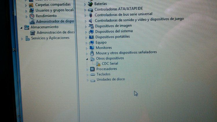

Amigo @ruglovi no puedo instalar los drivers sin bateria no me aparece nada incluso mi lap solo suena y suena y cuando se la pongo me aparece halla asi[DOUBLEPOST=1387561803][/DOUBLEPOST]No se si me puedas dar otra idea. Muchas gracias.[DOUBLEPOST=1387561905][/DOUBLEPOST]Amigo @Tiode otra opcion que no puedo.
Para instalar los drivers tienes que pulsar rápido encima del dispositivo antes que desaparezca.
Has probado con otro cable usb

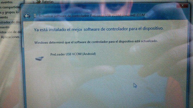

En otra cosa me sale como puerto com eso no me sirve @ruglovi.[DOUBLEPOST=1387563513][/DOUBLEPOST]No se si lo hice bien pero me sale asi @ ruglovi[DOUBLEPOST=1387563625][/DOUBLEPOST]Así.

Te recomiendo,que cargues el FlashTool en modo administrador,le des a Dowload ,todo esto con el movil deconectado.Apaga el movil,espera unos 10 segundos y le sacas la bateria. Espera otra vez unos 10/20 segundos,y se la vuelves a meter,y acto seguido conecta el movil por USB.Asi tendria que funcionar,o al menos asi me funciona ami en Windows Seven 64BITS.
no he podido al instalar los drivers me sale como puerto y hago el procedimiento y dice que ya estan instalados acto seguido me voy a flash tools y pongo el s cater pe ro no se palomean todas las casillas falta las de android y supersu y al ponerlo me dice que faltan imagenes que si continuo le pongo que si y me sale
brom error: s brom sd 2005 @ruglovi que hago[DOUBLEPOST=1387575515][/DOUBLEPOST]de hecho el flash en la parte de abajo me marca usb single port (com4)
