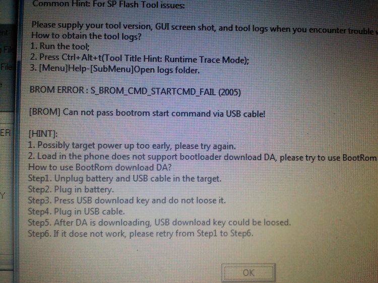

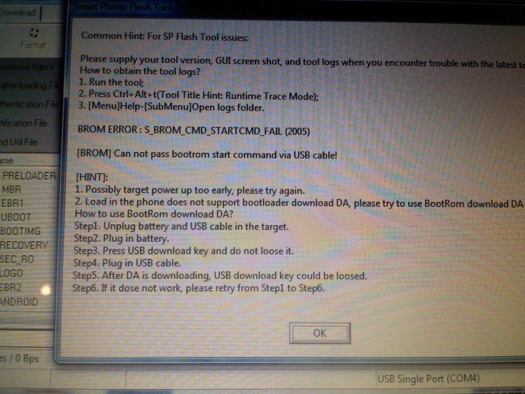

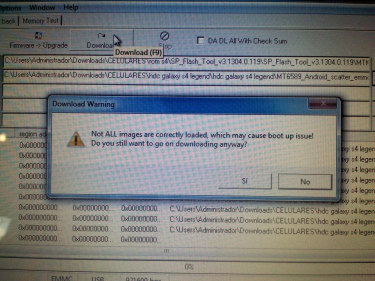

1ME SALE EL MENSAJE DE LA IMAGEN UNO CUANDO LE DOY DOWNLOAD AL SCATTER
2 LE DOY QUE SI Y AL CONECTAR EL CEL CON VOL + ME SALE USB SINGLE PORT(COM4)
3 LE DOY QUE SI Y AL CONECTAR EL CEL CON VOL - ME SALE USB SINGLE PORT(COM5)
HASTA ABAJO Y DESPUES ME SALE EL MENSAJE QUE TE PONGO EN LA IMAGEN Y SI VES ABAJO DE L MENSAJE AL LADO DERECHO ES LO QUE TE DIGO DEL USB SINGLE PORT.[DOUBLEPOST=1387668578][/DOUBLEPOST]

Primero comentarte que podrías escribir en minúsculas!
Otra cosa, cuando le das a download te sale el cartelito de que no están todas las imágenes, le dices que si conectas el móvil por usb al ordenador sin batería ni soltar vol-. aparece COM5 y tiene que pasar una barra roja. mientras pasa esto mira en el administrador de dispositivos a ver si cambia el driver.

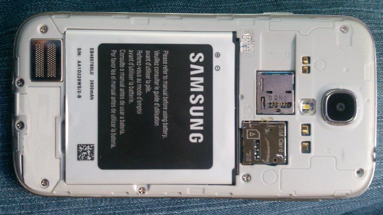

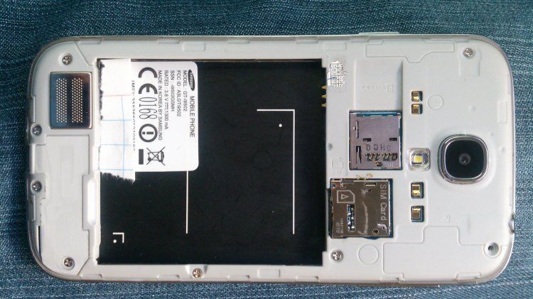

Te estoi subiendo los archivos al dropbox @ricardo12 (Flastool y drivers).Lo primero que tendrias que hacer es ASEGURARTE al 100% que tienes un HDC GALAXY LEGEND S4. Sacale una foto por atras. al telefono sin la tapa,que lo quiero ver. @ricardo12

Ami me funciona con eso.Cargue el flashtool con la rom que queria y le di a DOWLOAD,en mi caso,le instale la ROM del NO.1S6 (Liors).Saque la bateria del telefono unos 10 segundos.La volvi a poner y conecte el movil al PC,y ya empezo a cargar.

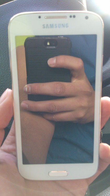

Si @ruglovi asi es lo que m pasa y con el vol+ me sale el com 4 en el flash. gracias[DOUBLEPOST=1387805503][/DOUBLEPOST]@Nakrul ahorita subo las imagenes aver si no m reganan yo creo q es legend por que es el unico q he leido q trae el air gesture y es q por atrás trae como si fuera Samsung.[DOUBLEPOST=1387805595][/DOUBLEPOST]Otra cosa cuando carga del Flash a mi m sale la primera barra en color rosa no rojo.[DOUBLEPOST=1387817118][/DOUBLEPOST]Es te es mi cel. @Nakrul y @ruglovi[DOUBLEPOST=1387838427][/DOUBLEPOST]ya tengo los drivers instalados pero ahora creo que mi scatter esta ml donde lo puedo descargar gracias@ruglovi y @Nakrul
Amijo @ricardo12 ....Nunca te va a funcionar....eso no es un HDC Legend. Si no me equivoco es un Spark o un MESO.Probablemente sea un SPARK.

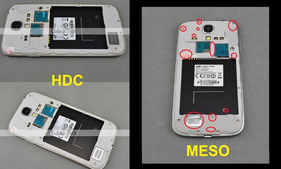

Mira esta foto y compara:
Fijate que el tuyo tiene la antena auxiliar tapada,cosa que no tiene el Legend. Incluso puede que el tuyo sea Dual core.No te puedo decir nada mas,ya que solo ha pasado por mis manos el legend.No se si alguien sabe alguna manera precisa de decir cual es tu terminal.
Incluso el tuyo no es de 5" pulgadas.Si no me falla la vista es de 4.7
