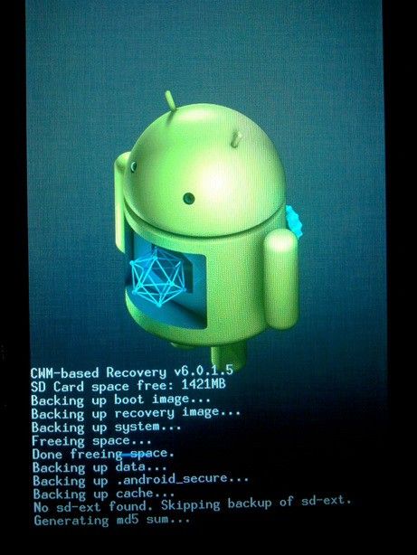

      Hola, buenas noches, pues unas horas tardé, en "asesinar" un poco el movil, despues de tener conseguido el rooteo, ya que ni sé lo que estaba haciendo, cuando de repente, empezó a reinicarse, y solo sale la imagen que adjunto, así constantemente.
      Espero que alguien me pueda ayudarme, ya que no se lo que tengo que hacer.
      Un saludo.
      PD: Es la única imagen igual que encontré a lo que me está pasando, el texto del recovery no me sale.

        Supuestamente te esta haciendo una copia de seguridad de todo el Sistema operativo, lo que se conoce como ClockWorkMod, por lo que entiendo, si quitas la batería, la pones y lo arrancas, te arranca ahi?

          No, lo he intentado varias veces, y nada, sigue igual, es un reinicio constante con la misma imagen.
          Desde el flash tool, no se podría hacer? Ya que como siempre no hice ninguna copia de seguridad, y no sé si se puede arreglar o no, es la primera vez que le meto mano, y no tengo ni idea de como poder solucionarlo.

          Eso mismo opino yo @ivibe3ivibe3 si es lo mismo de la foto lo que te sale a ti,te esta haciendo una copia de seguridad...y tarda un ratito :up:

            La imagen esa sale, luego se pone en negro, pone el bootloader de ANDROID, vuelve a salir la imagen que adjunte, y así todo el rato, no hace otra cosa, intentó entrar en el recovery, y no me deja, lo conecto al telefono, y carga.

              Si no te pasa de esa pantalla del backup flashealo con flashtool, una de las últimas cosas que pone (creo que es lo ultimo) al terminar de hacer el backup es "generating md5 sum.....", que es lo que te pone a ti, si de ahi no pasa, tarda un poquito bastante, como unos 3 o 4 minutos en hacer ese paso flashealo con flashtool. IMPORTANTE...
              FLASHEALO CON UNA ROM DIFERENTE A LA ACTUAL QUE TENGAS, SINO ES PROBABLE QUE NO TE SOLUCIONE NADA. (Experiencia propia :smile: )

                A ver, yo solamente tengo el muñequito de android, el texto de generating md5 no me lo pone, puse esta imagen porque fue la única que encontré googleando, para que se pudiera ver mejor lo que estaba pasando, por eso digo, que lo único que hace, es:
                1.- Poner ANDROID
                2.- Sale el muñequito de android, con una barra debajo como si estuviera cargando algo o fuera a iniciarse
                Y así todo el rato, no hace nada más que eso.
                Como cargo el PRELOADER y el DSP_BL en el flash tool, para poder intentar instalar otra rom?
                Y no sé donde encontrar ni si hay una rom diferente para este terminal, he estado mirando y no he encontrado nada, estoy de los tiros la verdad, porque no sé solucionarlo xD
