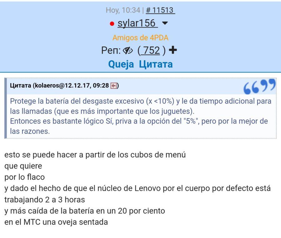

El ruso dijo ayer en su foro que había conseguido la forma de acabar con la caída y que , incluso, consuma menos batería la rom....
Así que a la espera de una nueva actualización estamos
@antonioantuan corrígeme si me equivoco...llegó a decir que cargaba su movil en hora y media?? igual que un xiaomi?? Pues a ver como nos sorprende...porque hora y media sin carga rápida me dirás como lo hace...lo mismo ha dado con la tecla...si es así me quito el sombrero...y mi lucha por la carga rápida ya no tendrá sentido.

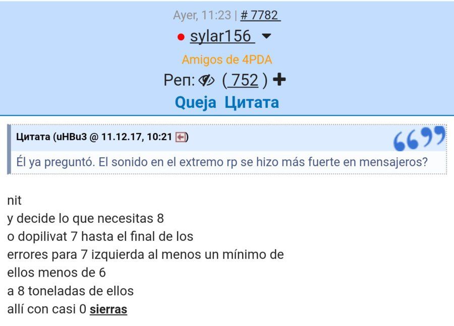

Lo que está claro es que el ruso pasa de oreo por ahora, y quiere dejar una Nougat de 10...que es muy de agradecer!
El Ruso acaba de decir que le ha sacado 8 horas de pantalla al jiayu...escuchando la radio y navegando (eso me ha parecido entender:sweatsmile:)..pero que le dá reinicio por algún problema...hasta que no lo solucione no habrá actualización
Si es verdad que es capaz de sacar 8 horas de pantalla al jiayu, lo carga en 1.30h..y no tiene caída de batería...ya no me queda nada por ver en este mundo. YA TENDRÍAMOS NUESTRO DIGNO SUCESOR...EL PROPIO JIAYU... así que todo el mundo a comprar baterías de repuesto, fundas de titanio para proteger a esta joya y cristales templados al peso:fearscream::tearsofjoy::tearsofjoy:
