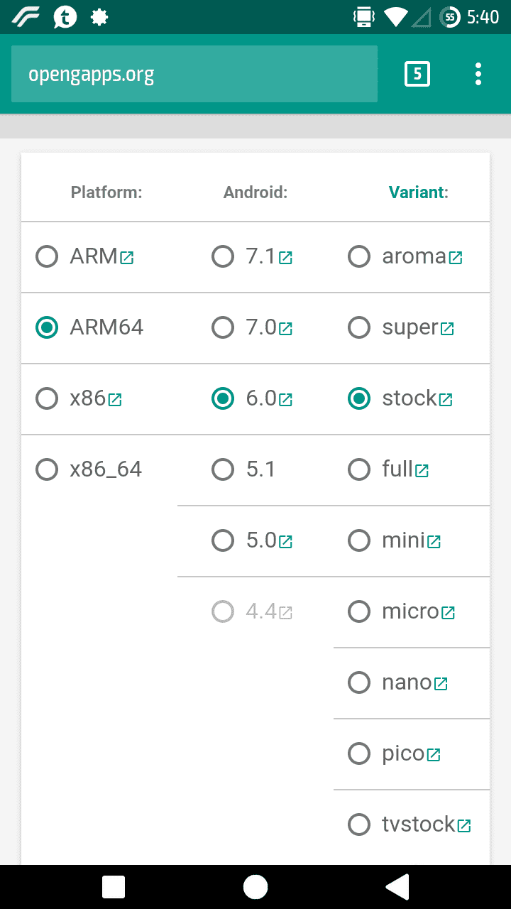

Despues de Flashear el .zip de las Gapps que el enlace esta en el segundo mensage, aparece la mensage "Error Code: 64 - Unmouting / System".
QUe passará???
QUe passará???
Cual es el nombre del .zip que estas flasheando?

open_gapps-arm-6.0-stock-20170112
[DOUBLEPOST=1484264317][/DOUBLEPOST]perdon vi ahora mismo que dices para instalar arm 64 e 6.0 :(
Ok el problema es ese compañero prueba seleccionando así
