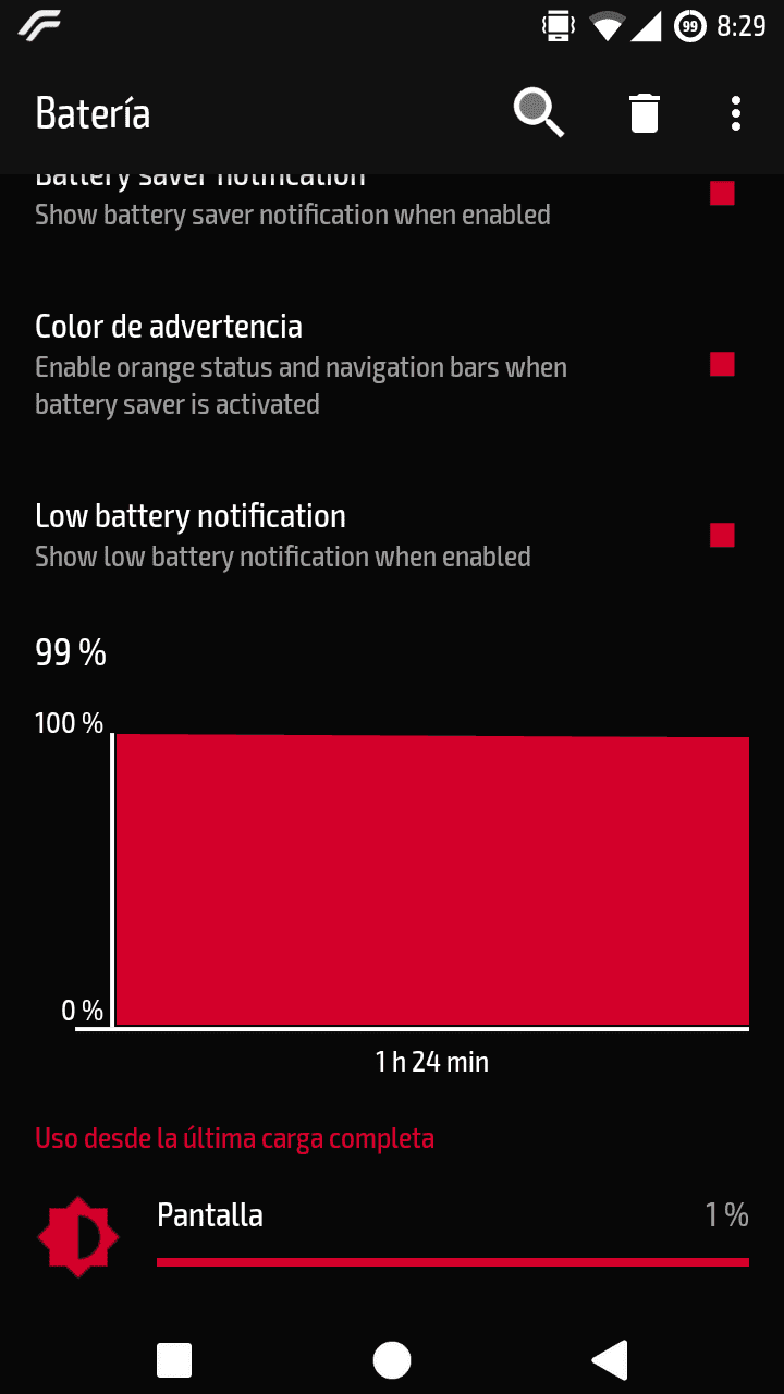

Que es esto? un smartphone o un mechero
Acaba de bajar 1 punto porcentual después de este uso
Impresionante!!!
Impresionante!!!

WTF !!! Eso que es un híbrido con carga cinética... O tiene captura de energía corporal? Válgame Dios... A ver si no te da una repentina caída hasta el 0%
