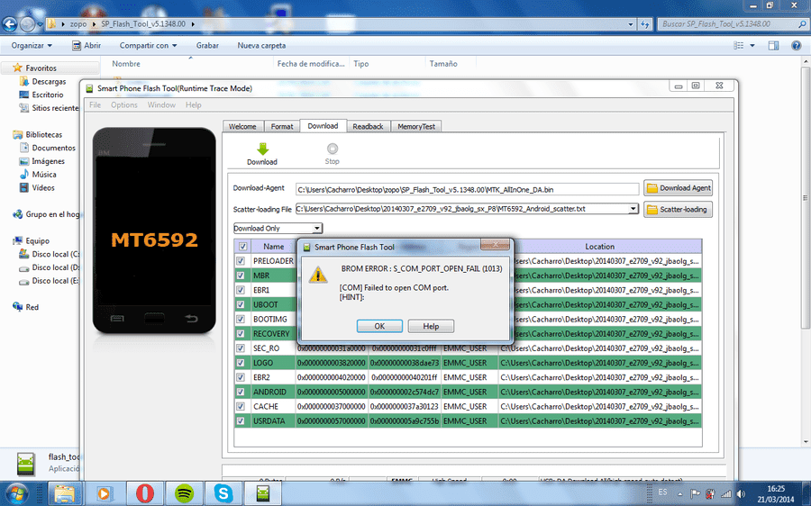

Para instalar los drivers podéis seguir los pasos del 2ª vídeo (aunque diga que esto es para windows 8) simplemente saltaros los pasos previos e id directamente al administrador de dispositivos.
EDIT: Pues nada, después de un rato intentando no me coge los drivers. Me dice que se han instalado pero cuando abro el flash e intento poner la rom se queda parado y no hace nada.

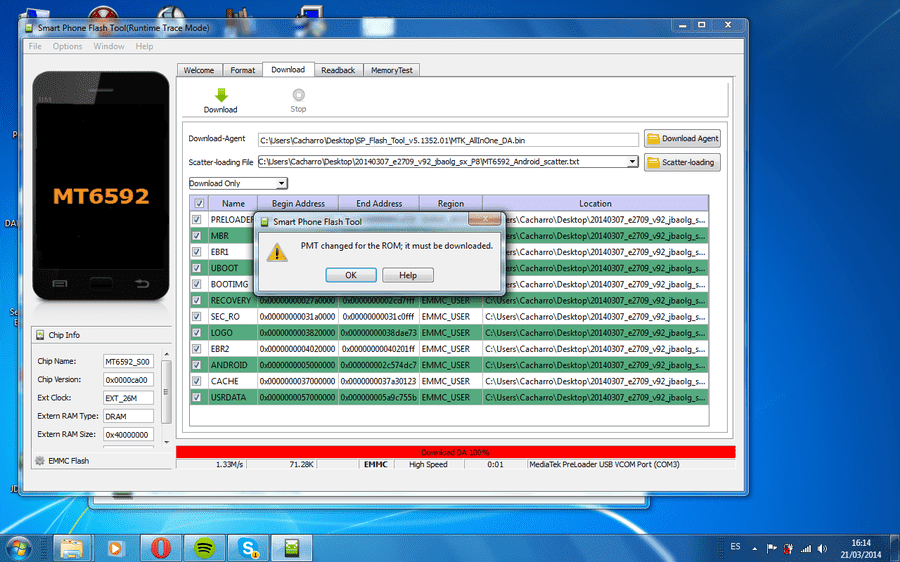

EDIT2: Cuando parece que ya funciona se pone la barra inferior en rojo y me salta este error, lo dejo por imposible. Si alguien sabe qué pasa o me puede ayudar pues gracias.

Pero es que tienes que hacer una movida, con el móvil apagado lo enchufas que suene que el ordenador lo coge entonces te vas a administrador de dispositivos en mi pc propiedades y tiene que aparecer como que no esta bien instalado MTK69 bla bla entonces con los drivers pinchas y pones la ubicación.
Sí, eso lo he hecho ahora el error es otro xDD en serio debo tener algún problema de coordinación mental o no sé.
Otro error nuevo, desisto xD
¡SIIIIIII! ¡Por fin!
Eso era, muchísimas gracias por tu paciencia y ayuda :smile:
