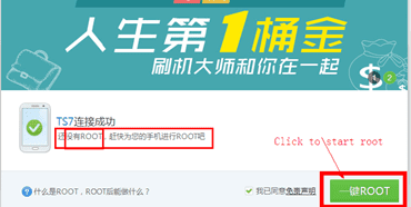

Pongo aquí la guía para rootear el Elephone P8 (método sacado de geekbuying)
NOTA: La aplicación está en chino, por lo que debes seguir estas imágenes.
1. Necesitarás el móvil en modo depuración usb
2. Haz click en el archivo Root:
3. Conecta el móvil al pc, el programa hace una comprobación de algo (hay una barra de progreso), tarda un par de minutos. Después de esta comprobación,aparece la información root , si tu teléfono no está rooteado (lo normal),aparecerá la pantalla como esta imagen, y solo hay que clickar en el botón verde
, para empezar a rootear:
El teléfono se reiniciará, no pulses nada.
4. Cuando termine dirá que el teléfono se ha rooteado con éxito (a mí la segunda vez no me salió). Y el SuperUser se habrá instalado en tu teléfono.
IMPORTANTE: No desinstales ni borres ninguno de los archivos que hay ahora en tu teléfono.
PD: Recomiendo comprobar con Root Checker cuando termines.
